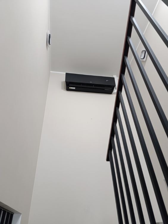

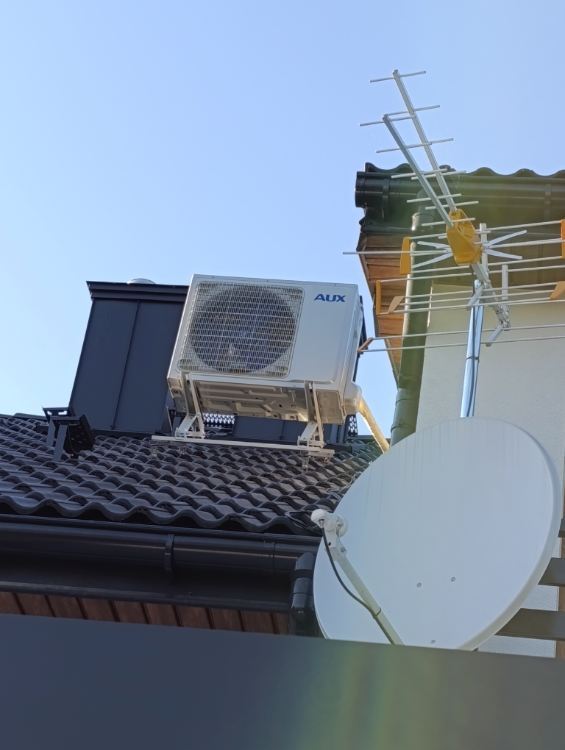

I działa całkiem fajnie. Na górze w sypialni temperatura zgodna ze wskazaniem na klimatyzatorze. Na dole 1 stopień więcej, ale można skierować nadmuch w dół i jest chlidniej
Pojedynczy split 7 kW na górze klatki schodowej. Druga część na dachu.
