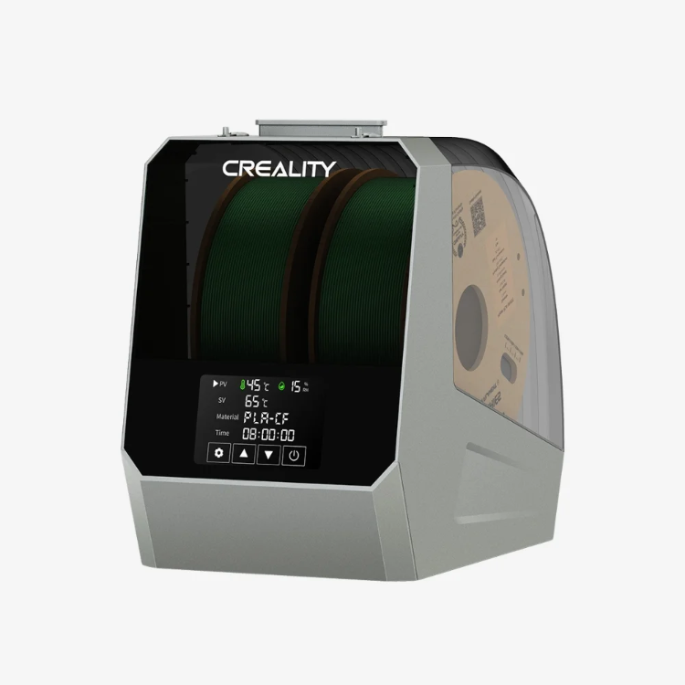

Może być do suszenia. Masz suszarkę do warzyw/grzybów?
Co do suszenia? Wydruk 3D? 8] Wygładzi się powierzchnia?
Mam piekarnik i mikrofalę :skromny:
Edytowane przez torelek
Filament lubi sobie chłonąć wilgoć z powietrza. Czasem trzeba go wysuszyć przed użyciem.
O proszę, tego nie wiedziałem. Fakt, ja drukuję coś raz na parę miesięcy i filament miał czas. Da się go w piekarniku wygrzać?
Tak. Tylko nie przesadzaj z temperaturą bo mi się udało już jedną całą szpulkę filamentu skleić ze sobą. ;]
Uznaj, że wydrukowałeś replikę szpulki z nićmi ;]. Dzięki za porady :ok:
nie znam się na tym urządzeniu ;] ale kiedyś syn sobie zażyczył abym kupił jemu w prezencie suszarkę
 i wskazał mi co mam kupić, wydałem wtedy 217zł teraz chyba można kupić taniej suszarki
