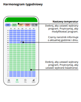

Sterownik z wifi i aplikacja, gdzie mogę sobie ustawić harmonogram godzinowy na cały tydzień i startować on-line z telefonu 👍

Tak, gdy wyjadę.
Normalnie chodzi wg ustalonego harmonogramu, który widzę w aplikacji.
https://supla.zamel.com/product/regulator-temperatury-wi-fi/
