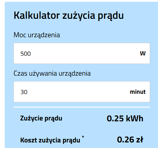

Te ?
https://www.tauron-dystrybucja.pl/kalkulatory
Super ten kalkulator jest, 3 pytania: PV, Pompa, zużycie roczne i wszytsko wiadomo w której taryfie najtaniej.
Jednak najbardziej ten mi się spodobał :
