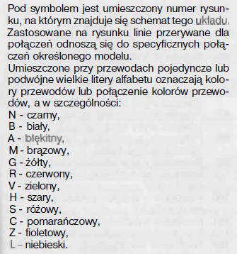

I jakie są prawidłowe kolory przewodów wg tego schematu?
Michał
kiedys w jakies książce (tez do Fiata ale nie Stilo) znalazłem taką legendę do kolorów - może Ci to coś pomoże:

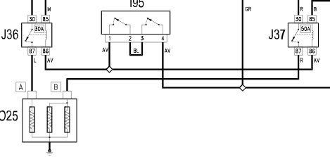

Tak jak widac na schemacie są dwa biegi nagrzewnicy PTC sterowane dwoma przekaźnikami. Oba przekaźniki sa sterowane "-" a "+" jest po stacyjce... więc tym symbolem E6020 się nie przejmuj
Wszystkim steruje centralka M70
Musisz jeszcze znaleźć rozpiskę złącza tej centralki klimatronika / jest w dokładnie podane co i jak ....

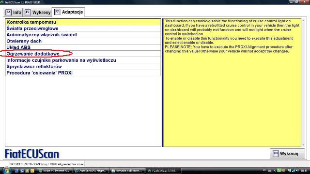

Przy okazji dodam, że niestety (i póki co) moja grzałka nie działa czyli w body komputerze jest wyłączona funkcja PTC (albo jej nie ma) Centrala M70 na pinach sterujacych przekaźnikami ma około 600 omów do masy i nic się nie zmienia. W FESie nie widziałem opcji 'odblokowania' PTC - więc zostaje Examiner. No a jak examiner nie pomoże to zrobię dwa przełączniki zwierające przekaźniki do masy i po sprawie.
A to dość dziwne bo podobno centralki klimatronika w stilo miały funkcję PTC na ON (opinia przeczytana gdzieś na forum).

No i znowu pojawił się problem mianowici urządzenie o nazwie I95 - "wyłącznik bezpieczeństwa dodatkowej nagrzewnicy" podłączane do środkowej białej kostki na tym zdjęciu:
a wtyczka ta jest zamontowana na tyle panela sterującego nawiewem tak jak na foto poniżej:
A teraz konsensus będący jednocześnie pytaniem Co jest do tej wtyczki podłączone?
Może ktoś ma na wierzchu panel z dodatkowym ogrzewanie i mógłby zrobić zdjęcia, ewentualnie pomierzyć elementy jaki się tam znajdują.
Bo wg mnie na rogach powinny być mikro styki (takie jak na zdjęciu - zielone), ale czy same? bo w końcu mikro styk to nie bezpiecznik.
Aha dodam tylko, że mikro styki widoczne na foto to mój zakup w sklepie elektronicznym, mogę to tak zmontować i będzie działało ale nie wiem czy dodatkowo znajduje się tu faktycznie jakiś bezpiecznik termiczny czy to kwestia tłumaczenia Elearna. Bo przecież grzałki PTC są samo regulacyjne i nie przegrzewają się.
Wg schematu który jest wyżej to są styki tylko, podajesz przez nie napięcie na cewkę J36 i J37 (czyli równocześnie musi być włączone ogrzewanie i nawiew), masę przekaźnik dostaje z PL1/2 M75.
Co by w tym miejscu dał jakikolwiek termik ?
Jakby miał być gdziekolwiek termik to pewnie przy samej grzałce.
Poza tym że grzałki PTC pewnie są samo regulacyjne, to moduł M75 spięty jest też przez CAN, jeżeli dostaje info o temp silnika z ECU to też odłączy pewnie grzałki jak silnik podejdzie pod 70-80 st. pomimo zwarcia tych 2 styków.
Tylko chyba w ECU trzeba by "zainicjować" M75, w przeciwnym wypadku to chyba ten układ nie zadziała .....
> M75.
Rzeczywiście dopiero teraz zauważyłem, że symbol jest taki sam jak w przekaźnikach. Ale pewną niepewność w moich rozmyślaniach wprowadza opis z Elearna :"Zasilanie to zostaje przerwane w przypadku zbyt wysokiej temperatury, poprzez wyłącznik bezpieczeństwa I95" Czyżby autor miał na myśli, że jak jest za gorąco to kierowca skręca ogrzewania i to jest etn bezpiecznik???
Poza tym grzałka powinna się włączyć już po przekręceniu temp na max (o ile inne warunki są spełnione),bo jest mostek do włączenia wentylatora tak jak przy klimatyzacji.
Wszystko ma być docelowo spięte po CAN-ie tak jak w orginale i z tym nie mam problemów. Tylko pozostaje kwestia tego nieszczęsnego układu I95 nie wiem jak on wygląda. oglądając zdjęcia z neta i allegro coraz bardziej utwierdzam się w przekonaniu, że tam mają być wpięte tylko te krańcówki ale jednak opis mówi co innego i dlatego ponawiam prośbę jak ktoś może to niech wrzuci zdjęcie.
No właśnie smile.gifŻeby to działało oba styki muszą być włączone(więc nie ma co się w to zagłębiać,tylko podłączyć w/g schematu),wtedy sterowaniem i tak decyduje centralka poprzez sterowanie masą na poszczególne przekażniki PTC1/2,w zależności od otrzymanych infomacji z sieci CAN,
> No właśnie Żeby to działało oba styki muszą być włączone(więc nie ma co się w to zagłębiać,tylko
No zagłębiam się w to po to bo w opisie działania jest jak byk napisane, że jest to bezpiecznik termiczny, a nie chciałbym mieć pożaru w nagrzewnicy.

Ale grzałki same w sobie zmieniają rezystancję pod wpływem temperatury ? Spróbuj je zagotować z omomierzem zapiętym, jaka rezystancja będzie przy 20 st, a jaka przy 80 i więcej stopniach, być może przy 90st będzie na tyle duża że prąd będzie tak mały że ......

Jej nie jest potrzebna temp powietrza nawiewanego ? Po co, grzałki mają działać jak rozumiem zawsze przy nierozgrzanym silniku, więc potrzebna jej temperatura silnika (płynu chłodniczego), bo przecież jak płyn będzie miał 90st to po cholerę mają działać grzałki ?
Z drugiej strony, czy do tego panelu jest kierowane skądkolwiek powietrze ? Ja myślę że raczej nie, więc nawet jak w aucie będzie ok 15-20 st bo już się nagrzeje, to pod panelem dalej może być 5st, jeżeli auto wcześniej długo stało na mrozie. Nawet gdyby tam miał być jakiś termik (tzn pewnie coś na bimetalu jak już) to przy jakiej temp on ma zadziałać ? 30 st c ? 80 st C ? Nie da się na panelu określić czy grzałki już zagotowały płyn czy nie. Jak już koniecznie upierasz się że musi być tam jakiś termik, to chyba musiał by być przypięty do samej nagrzewnicy tak żeby rozgrzewał się z nią równolegle .......
Ja też myślę, że raczej nie ale podpisane jest w Elearnie jako "Wyłącznik bezpieczeństwa dodatkowej nagrzewnicy"
więc wolę się upewnić niż później żałować i gasić pożar w nagrzewnicy.
O temp płynu, naładowaniu akumulatora i temp zewnętrznej informowana jest centralka M75, która steruje
włączeniem grzałek. Ale jeśli w układzie jest jakiś bezpiecznik to wolałbym go również posiadać.
I wiem że bez niego układ będzie działał, ale nie będzie "bezpieczny".

A dla zainteresowanych to udało mi się podłączyć wszystko i sprawdzić na "sucho" instalację. Z racji, iż
nadal nie wiem z czego składa się element I95 (oprócz 2 szt. mikro styków) to postanowiłem wpiąć tam
dodatkowo 2 przewody w szereg i podciągnąłem je w okolicę tunelu środkowego. Docelowo zamierzam
zainstalować tam wyłącznik ręczny lub dolutować bezpiecznik termiczny i umieścić go w kanale powietrza
z nagrzewnicy.
Na razie szukam złączek na 50A żeby połączyć przewody silnoprądowe bo co prawda w instalacji mam
złączki ale w wiązce którą kupiłem ktoś poobcinał złącza, a lutować kabli nie chcę.
Na koniec po raz kolejny zwracam się z prośbą o zrobienie zdjęcia, lub pomierzenie elementów zamocowanych
z tyłu panela sterowania nagrzewnicą Chodzi oczywiście o wersje manualną klimy z dodatkową grzałką

Z tyłu panela klimy manualnej znajdują się 2 mikro styki i nic więcej (nie wiem dlaczego szumnie nazywa się to "I95 wyłącznik bezpieczeństwa dodatkowej nagrzewnicy"). Odpowiednie mikro styki można kupić w TME nazywa się to WLK-MINI te w kolorze zielonym.

> FES też daje rady
No właśnie FES 3.3 nie dał rady (z klimatronikiem) Dziś odwiedziłem ASO w Krakowie (Viamot) gdzie próbowano uruchomić moja grzałkę. Procedura PROXY wykonana Examinerem przeszła bezbłędnie (mam wydruk) co jednak niczego nie zmieniło - PTC nie działa. Podobno w Examinerze 'nie ma opcji' Przy okazji - FES 3.3 z moim samochodem (MJ 140KM) współpracuje jak chce a zwykle nie chce. Examiner wykonał Proxy w pierwszym podejściu podczas gdy FES wysypuje się na centralce klimatyzacji i parktronica.
Reasumując: przy klimatroniku będę musiał zrobić przełącznik zwierający odpowiednie przekaźniki do masy bo inaczej za diabła nie mogę PTC uruchomić. Chyba że macie jakiś pomysł? Czy komuś się udało uruchomić grzałkę z automatyczną klimatyzacją?
