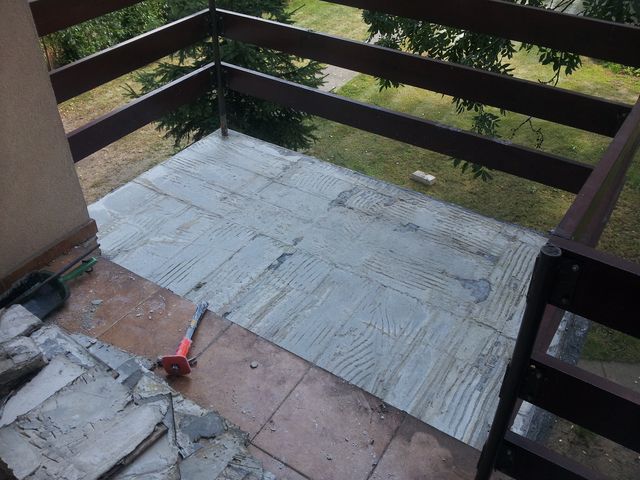

  1. > np. TO > później TO > a w narożnik TO To jeszcze podpytam, bo byłem wczoraj w Obi kupować papę termozgrzewalną + grunt i trochę zaprawy wyrównującej. Pytałem Pana na stoisku o wylewkę na wierzch - coś tam polecał, nie pamiętam ale też polecał szkło wodne do dodania do zaprawy w celu uczynienia jej bardziej szczelną. Jak tak czytam w internecie, to panuje opinia, że to technologia z lat 70-tych i ma to same wady.

  9. > nie no, nie rozumiemy się No, nie > - nie naklejasz kafelków na papę, ma ona wystawać tylko minimalnie/być na > równi z wylewką. To od strony reszty tarasu. A od zewnątrz?

  11. > w miejscu łączenia starej posadzki z nową > czemu akurat 10cm? Może być mniej Wywijasz ją do pionu tworząc jakby dylatację. > tak jak pisałem - przyciąć na równi z wierzchem wylewki Na to normalnie kafelki - ale zachowaniem > fugi nad łączeniem Zastanawiałem się, czy płytki przyklejone pionowo do tej pionowej ścianki papy nie dojdą do wniosku, żeby odpaść razem z nią > - i wypełnić ją fugówką elastyczną/silikonem > ale tzw. twardy styropian > jak będzie te 3-5cm wylewki to siatki nie potrzeba
  12. > Rzuciłbym hydroizolację (jakąś papę > termozgrzewalną), na to z 4-5cm polistyrenu estrudowanego (czy też innego styropianu twardego) > i dopiero na to wylewkę 3-5cm (ze spadkiem - na metrze szerokości wyjdą Ci 2cm). > Pamiętaj o > dylatacji przez wszystkie warstwy Od strony ściany? > (papę wywinąłbym do góry aż ponad wylewkę, przyciąłbym na > równo a kafelki położył tak, żeby w miejscu połączenia zostawić szczelinę jak na fugę, ale > wypełnić ją silikonem zamiast fugówką (ewentualnie fugówką elastyczną). Ale jak już wywinę papę na górę, to co zrobić z bokiem? Tam będzie jej 10 cm w pionie. A jakbym chciał płytki do tego przykleić? Pomyślałem jeszcze, żeby położyć papę, potem styropian, ale tak, żeby zostało ze 3 cm do szalunku i na to wylewkę (taka wylewka po całości, ale ze styropianem wewnątrz jako wypełnieniem, żeby zmniejszyć całkowita masę), ewentualnie z zatopioną siatką
  13. > np. TO > później TO > a w narożnik TO Może głupie pytanie, ale po co dawać folię na zaprawę uszczelniającą? Sama zaprawa nie wystarczy?

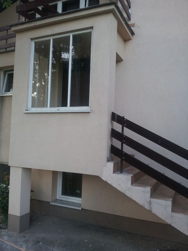

  14. > cenna uwaga, tego nie doczytałem - zastanawia mnie jedno, w czym przeszkadza różnica poziomów ? Zasadniczo w niczym, ale "na równo" jest bardziej koszernie Bez podnoszenia jest z pewnością mniej roboty. Ale muszę zadbać, żeby po robocie całość była szczelna i odporna na warunki atmosferyczne. > delikatny spadek (bo być musi) i jest git Na zdjęciu nie widać, ale ta "czapa" nad wejściem jest już ze spadkiem - musiałbym tylko sprawdzić dokładnie o ile.
  15. > Wylewka 12cm... Tak po pierwsze, to by już raczej wymagało jakiegoś zbrojenia typu siatka o oczku > 10cm. nie myślałem, że będzie potrzebne > czy jesteś pewien, > że to, co jest pod spodem wytrzyma ciężar tej posadzki - bo dociążasz ją o jakieś 800-900kg? Pewien nie jestem Całość wygląda tak: Budowane w latach '80. EDIT: w oryginale było tak, że płytki leżały bezpośrednio, te 10 cm niżej. Potem majster podniósł do poziomu reszty tarasu.
  16. > zrobić jak należy, uszczelnić Czyli jak? Wylać?
  17. > olac beton i plytki i zrobic z drewna. Przy takiej wielkosci i koszt maly i roboty tez mniej. Wylać coś i tak chyba muszę To jest tylko kawałek nad wiatrołapem, który jest 12 cm niżej, niż reszta. Jak pada deszcz, to sufit wiatrołapu staje się wilgotny - czyli cieknie. Muszę jeszcze zeskrobać pozostałości kleju, ale widać przynajmniej ze dwie szczeliny. Żeby zrobić z drewna, to musiałbym zrobić całość, a "dobrego" tarasu jest jeszcze 4 razy więcej - muszę naprawić tylko ten wystający kawałek
  18. Dzień dobry Jest taki tarasik: Jakieś trzy lata temu, pewien majster, kładąc płytki tarasowe, wyrównał ten taras kładąc kostki gazobetonu, uszczelniając folią w płynie i klejąc na to płytki. Po dwóch zimach (taras od strony południowej) płytki na tym kawałku poszły sobie do góry. Jak teraz zrobić, żeby było dobrze? Myślałem nad wylewką betonową (taras ma wymiary 210 x 130 cm, wymaga podniesienia na tym kawałku o jakieś 12 cm). Ale z tego, co czytam, maksymalna grubość takiej wylewki to jakieś 6 cm. Czy szanowna sala poleci jakąś konkretną technologię?
