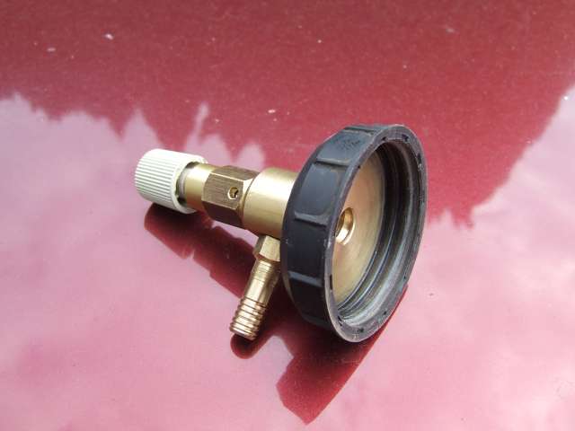

  17. Obiecane fotki. Podciśnieniowy. Szary element to zaworek dopuszczający powietrze, żeby nie powstało zbyt duże podciśnienie, które obciąża pompkę. Nadciśnieniowy. Białym pokrętłem reguluję ciśnienie w układzie.

  19. > na jakieś foto można liczyć? Można, choć nie wiem kiedy. Nadciśnieniowy też mam własnej roboty. Wycięty korek i dorobione do niego coś w rodzaju reduktora, żeby nie nabić zbyt dużego ciśnienia w układ. Również podłączane do agregatu od lodówki. Jak będę tam, gdzie są, to zrobię fotki, może nawet w tym tygodniu.
  20. Ja mam samoróbkę. Butelka z korkiem. Przez mosiężny korek (uszczelniony oringiem) przechodzą dwie lutowane, miedziane rurki. Jedna idzie prawie do dna i jest podłączana do odpowietrznika. Druga kończy się tuż po przejściu przez korek i jest podłączana do ssącego króćca pompki zrobionej z agregatu od lodówki. Działa. Te podłączane do sprężarki, wytwarzają podciśnienie w bańce na zasadzie eżektora.
