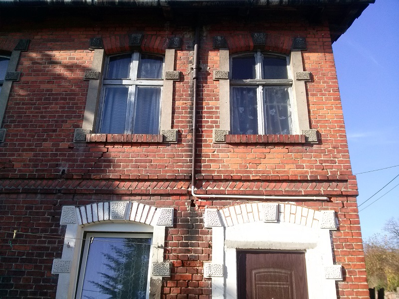

  1. > Wydaje > mi się że poważniejszym mankamentem budynku jest wpisana ochrona konserwatorska Jest to tylko ochrona gminna, ale oczywiście zadzwonię do urzędu gminy jakei są ograniczenia, żeby na 100% wiedzieć co i jak. Z tego co wiem musi być zachowany ogólny wygląd zewnętrzny i nie powiększone otwory okienne (które na szczęście są wystarczające). Ale niestety nasze urzędy nie działają w weekend a online nic nie ma

  3. > Wygląda na to że pęknięcie spowodowane jest zbyt krótkim osadzeniem nadproża w murze. Na Twoim > miejscu większą uwagę skupiłbym na pęknięciu na prawo nad otworem drzwiowym, oczywiście jeśli > nie jest to gra światłocienia. Na zdjęciach z 2007 nie ma wymienionych jeszcze drzwi i okien a pęknięcia już są, ale jeśli kiedykolwiek wymieniałbym drzwi, to warto wymienić nadproże na dłuzsze czy nie ma to już obecnie ?
  4. Co do wymogów konserwatorskich, to zabytek jest wpisany do rejestru gminnego - trzeba zachować jedynie ogólny wygląd zewnętrzny, np. nie powiększać okien, a przy ocieplaniu obłożyć klinkierem lub czymś podobnym by choć przypominało cegłę. Cóż, dobra i taka wiadomość, dzięki za wskazówkę ze zdjęciami, ulżyło mi trochę
  5. Fachowiec będzie, ale po weekendzie, a zdjęcia hmmm... może to jest jakiś trop Poszukam Edit - od 2007 roku pęknięcia są takie same, znalazłem parę fotek w necie na stronie gminnej To chyba można spać spokojnie Oczywiscie fizyta fachowca będzie
  6. No jak byłem oglądać to się nie powiększała Niestety sprzedający nie umie nic powiedzieć o tym, bo po prostu tam nie bywał często a na pęknięcia w ogóle uwagi nie zwracał. Gość uczciwy, nie zachęca do kupna na siłe, także na spokojnie
  7. Fundamenty z tego co zauważyłem, to kamień polny + cegła.
  8. Hmm coś tam niby jest, ale też z kolei nad drzwiami, które były wymianiane. Obejrzałem foty i nad pozostałymi starymi oknami /drzwiami nie ma nic takiego. Na ścianie szczytowej za rogiem po prawej nie ma żadnych ubytków/pęknięć.
  9. No ale popatrz sobie na ilość miejsca na standardowym gnieździe... ja tam nie widzę miejsca dla tylu gniazd na raz.
  10. Oczywiście, mam kogoś kto to obejrzy, ale to dopiero po weekendzie, a co kilka opinii to nie jedna, a że tu też wielu fachowców to warto zapytać A czemu sądzę, że z oknem ? Bo te białe cegły nad oknem też były chyba ruszane - widac, że mają nowszą zaprawę od pozostałych.

  12. Witam Dostałem ofertę na kupno domu, znajomy sprzedaje po swoim wujostwie, którym się niestety zmarło. Ogólnie wilgoci ani żadnych większych mankamentów nie ma, jednak jest jedna wada - mianowicie pęknięcie na zdjęciu. Niestety kolega nie ma pojęcia kiedy powstało i czy się powiększa, choć na moje niefachowe oko powstały przy mało starannej wymianie okien... Widoczne fragmenty podstawy budynku przy gruncie nie wykazują pęknięć itp., dom stoi przy rzadko uczęszczanej asfaltowej drodze. Co Wy powiecie na ten temat ? Jeśli bym się zdecydował - warto w spoiny między cegłami wpuścić co któryś rząd pręt i zatopic go w zaprawie, a ubytek uzupełnić (jeśli to nic groźnego) ?
