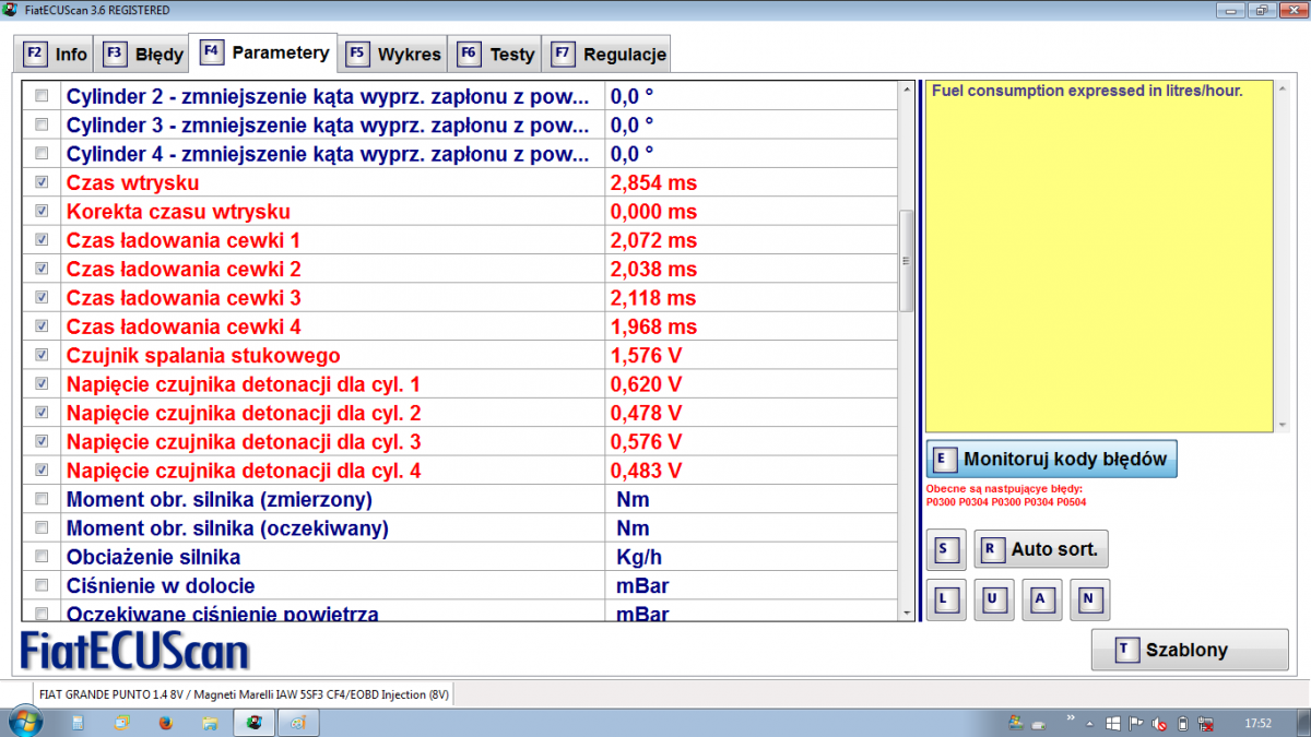

Dziś spotkała mnie dziwna sytuacja, jechałem z pracy i sprawdzałem działanie silnika na noPB i lpg (po zmianie pompy paliwa) przełączając w czasie jazdy (2 razy z paliwa na LPG i odwrotnie). Po całej sytuacji dojechałem na miejsce, i zanim zgasiłem silnik, auto zaczeło się zachowywać jakby pracowało na 3 cylindry. Postanowiłem przestawić w inne miejsce więc przejechałem jeszcze około 200 metrów, sprawdzając jeszcze czy sytuacja występuje na benzynie i lpg (bez zmian na każdym paliwie). Zostawiłem auto na parkingu i udałem sie po laptopa i narzędzia. Podłączyłem ELM sprawdziłem błędy i wyszło P0300 i P0304 (wypadanie zapłonów na 4 cylindrze). Rozebrałem osłone filtra i porozłączałem wszystkie kable i miedzy cewkami a świecami i spiąłem ponownie. Błędy wyczyściłem, uruchomiłem silnik ale szarpanie pozostało bez zmian, i błędy też. Wypiąłem pierwszy i ostatni przewód błędy wyczyszczone, i odpaliłem o dziwo bez żadnych zmian (na wypietym 1 i 4 przewodzie). Wróciłem poczytać fora który to ten 4 cylinder i o co chodzi, ktoś napisał żeby zamienić przewód 3 z 4, tak też zrobiłem. Wyczyściłem błędy, odpaliłem auto (pracowało dużo gorzej dodatkowo gasło) ale za chwilę pojawiły się na powrót te same błędy. Spiąłem wszystko tak jak powinno być, odpaliłem, a auto zaczęło pracować idealnie?! jak przed wszystkimi problemami. Nie miałem jak po tym włączyć ELM bo bateria w laptopie już padła. Więc nie sprawdziłem nic we FES. Zrzuty ze złej pracy poniżej. Auto to Grande Punto 1.4 8V LPG. Możecie poratować o co chodzi? Zrzuty ze złej pracy w plikach. 1 Wolne obroty 2 Przygazowanie 3 Największe szarpanie ok 1200 obrotów.

Wymontowałem cały przewód z auta i wziąłem do roboty, elektryk mi ładnie zarobił na starych 2 częściach końcówki (teraz mam kabel 2 cześciowy), obecnie odpala bez żadnych błędów, choć łatwo nie było po wymianie przewodów straciłem wspomaganie i już myślałem że padła w nim elektryka, ale powypinałem kable i wsadziłem z powrotem i jest OK. Dzięki chłopaki za porady (PS. w sklepie ASO w Sosnowcu kabel 142 zł, w necie 120 zł)
