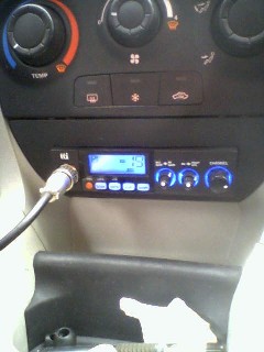

wkońcu znalazłem miejsce na CB
Długo się zastanawiałem gdzie zamocować radyjko w moim stilaku i wybrałem takie biglaugh.gif
Była jakaś wycinka?
Możesz podać głębokość sprzętu - ciekawy jestem ile się tam mieści?
> wybrałem takie
Dobrze mysle, ze to sam panel a reszta CB jest w innym miejscu ?
Tak czy siak miejsce jest najlepsze z mozliwych - zrobione BDB.
> wybrałem takie
Jakie masz to CB ? bo sie mnie podoba i miejsce montazu i ect icon_eek.gifok.gif
a gdzie dynda grucha ?:) Pliz foto .

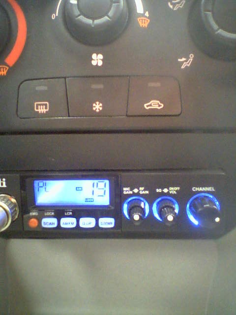

Kolega TMW ma racje, to jest tylko panel przedni, niestety sprawdziłem kilka radyjek i nie można rozdzielić panela od reszy radia lub jest to zbyt klopotliwe ze względu na sposób połaczenia wyświetlacza, ktory jest wlutowany bezpośrednio w plyte.
Ja wybrałem do tego radyjko tti770 i połączyłem panel pzedni z resztą radyjka kablami od drukarki zlosnik.gif Samo radyjko jest przykrecone pod fotelem kierowcy.
Blokada panelu w zaślepce wykonana z dwoch kawałków blachy
Połączenie panelu z radiem poprzez dwa kable od drukarek, ktore bardzo łątwo przepchnąć tak jak na fotce, i teraz to już z gorki biglaugh.gif
Wyjmujemy zaślepkę z boczka przy pedale gazu i odchylamy boczek w celu przełożenia kabli.
Pod kanałem przekąłdamy kabeli a samo radio z orginalnym uchwytem od radyjka mocujemy pod siedzeniem kierowcy.
Na tej fotce widać ze kabel od guszki jest zbyt długi i go właśnie skracam. Sama guszka ma kawałek rzepa a drugi kawałek rzepa jest naklejony przy zegarach to wystarcza aby nie spadła.
Radyjko może nie rewelacja ale ja tylko takie znalazłem, które w miarę się do tego nadaje. Wprawdzie mój stary alan chodził lepiej ale co poradzić jak sie wygody i efektów wizualnych zachciało rotfl.gif
Najtrudniej dla mnie było ładnie wyciąć otwór na panel. Ważne jest aby jak najbardziej przechylić go do gory aby było dobrze widać, ja troszkę za mało swoj przechylilem. Do takie operacji potrzebne jjest: lutownica, kawałki blachy, dwa kable od drukarki i najważniejszy to nasz kalendarzyk do odmierzenia panelu w zaślepce (nie chciało mi się iść po linijkę) rotfl.gif

A na noc kolega odchyla tą klapkę, czy jakość zakrywa??? Czy może wszystko jest na widoku i mimo wszytko kusi złodzieja?
PS I jak słychać radyjko ukryte pod fotelem? Daje radę?

nie nie wyjmuję, mozna położyć jakąś szmatkę czy coś, generalnie tak samo kusi złodzieja orginalne radio zlosnik.gif
może być, w każdym razie żonie jest teraz lepiej jak jedzie ze mną rotfl.gif

ps. te drutki drukarkowe to na sztywno polutowane czy na wtyczkach ?

to właśnie radio tti ma połączenie panelu z plytą poprzez wtyczki więc łatwo się wciać, większość mają bezpośrednio wszystko wlutowane z płytą główną. Kable w radiu i w panelu są wlutowane na sztywno ale same kable są rozdzielone wtyczka/gniazdo tak jak na fotkach
> jest tylko mała wada - zły kąt panela, widzisz cokolwiek na
> wyświetlaczu?
> ja np. na moim alpine mam funkcjęTILT
ja niestety nie mam alpiny i nie mam funkcji TILT (co poradzić niewiem.gif)
>i używam tylko pod kątem,
> bo inaczej nic nie widać - mogłęś zamontować ten panel nieco inaczej
masz rację, moglem inaczej ale bałem się że spartolę zaślepkę, tak jest sztywniejsza i łatwiej zblokować panel. Druga sprawa jest taka ze w radiu CB nie ma nic do oglądania: ustawiony kanal 19 do dwóch w górę i dwóch w dół umiem liczyć a piknięcia radia mi wystarczą grinser006.gif

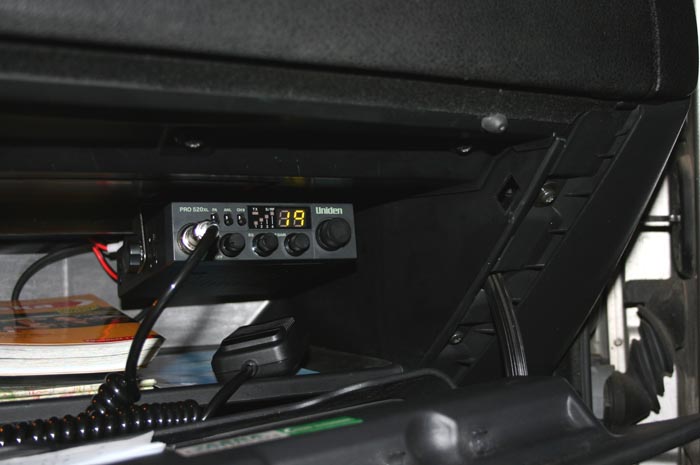

> Ja swoje UNIDEN zamontowałem w schowku.
a jak z kablem od gruchy? przeciska sie jakos przez zamkniety schowek? zlosnik.gif
> schowek?
Jeżdzę z otwaetym, narazie mi to nie przeszkadza

U mnie radio jezdzi nieustannie w schowku pod siedzeniem kierowcy. Wszystko jest podlaczone wystarczy lekko wysunac schowek i wlaczyc radio. Po pierwsze wlaczenie CB zajmuje dokladnie tyle co wlaczenie radia z CD, po drugie..radia nie widac. Radio to President Kenji - wystarczajace chude do schowka smile.gif
