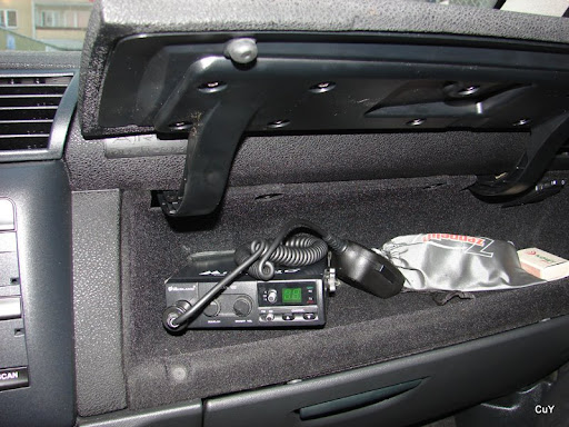

w schowku klimatyzowanym:
kabel antenowy puszczony pod prawym progiem do bagażnika, zasilanie podpięte pod zapalniczkę cool.gif
edit:
oczywiście z głośniczkiem zewnętrznym wink.gif znalazł sobie miejsce koło wspomagania
I będziesz jeździł z otwartym schowkiem? Dla mnie mało poręczne. Nie prościej wsunąć pomiędzy fotel i tunel środkowy? Mam takie radio jak Twoje - mieści się bez problemu.
nie, ustawiam radyjko i zamykam schowek. nie potrzebuję kręcić gałkami co 5 min.

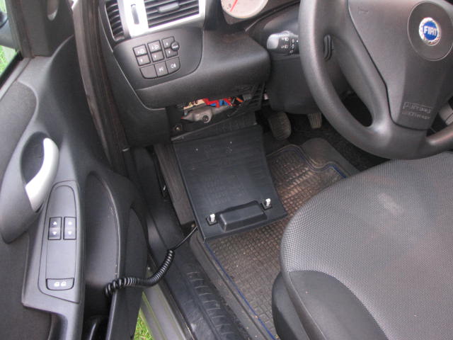

Tak to u mnie wygląda:
Cholera i nie potrzebnie dziurawiłem plastik od strony pasażera. Jednak radyjko zmienia miejsce montażu smile.gif
Pzd
Radio poszło w identyczne miejsce jak Twoje, przy czym kabel od anteny puściłem koło podnóżka, potem upchnąłem ile się dało pod wew osłoną progów (chyba że można je zdemontować) potem idzie pod szyną i w boczku fotela.
