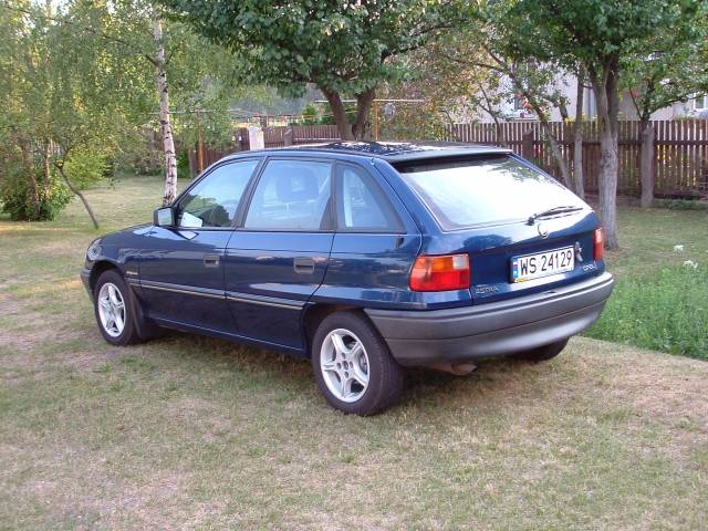

Nie wiem czy jest czy go nie ma ,ale fakt moja z 94 r, czyli juz leciwa .wyprodukowana w Antwerpi (Belgia). Ani grama rdzy i dla tego jeszcze jest u mnie .Znajomi nie wieżą .jak kupowałem to sie pukali w czoło i gadali <zanim zarejestrujesz to ci zardzewieje > bo to opel .Ich golfy już pordzewiały zakrecony.gif

No wiec moja tez z Antwerpii wersja 1.4 (C14NZ) rocznik 94 kupiona w polsce (salon Abexim Warszawa) niestety.... wokol wlewu rdza..., nadkola wraz z progami juz powoli szarpie rdza no i maska zpurchlala.... malo tego na dachu rowniez widac wykwity ale tylko w 1 miejscu moze jakies uderzenie.
Dodam ze samochod nie byl bity - kupilem od pierwszego wlasciciela ktorego znam od lat.
Ilosc sladow korozji wskazywaloby na nieocynkowana blache.....

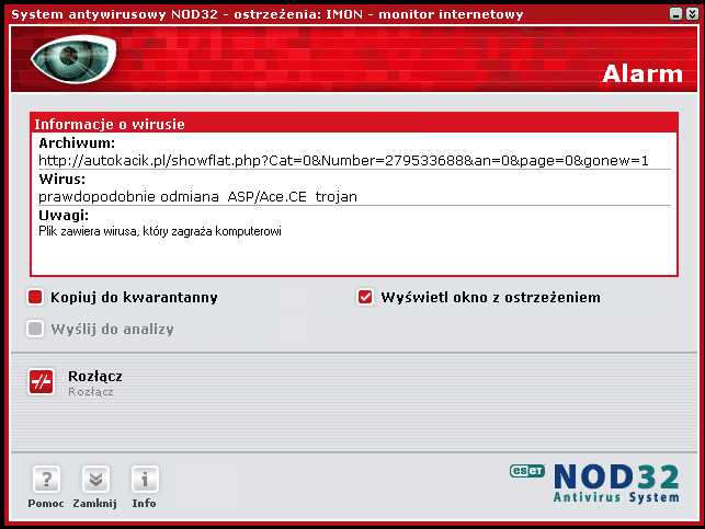

dlaczego po wejściu w ten wątek pojawia się komunikat
> mały off topic
> mam NOD-a w pracy i nic takiego się nie pojawia
