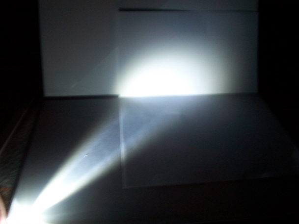

No ale czy to jest dowód, że LEDy świecą nie "na wprost"? wink.gif Bo przecież cały czas o tym rozmawiamy.
Zobacz na focie na strumień światła z LEDa. Czy tak samo świeci żarówka?

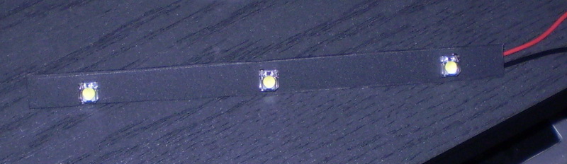

Dziś w ramach walki z nudą zrobiłem sobie listwę z kawałka twardego polietylenu i trzech takich LEDów: KLIK (aukcja niestety już zamknięta). Te LEDy mają to do siebie, że w jednej obudowie są 3 sztuki. Świeci niesamowicie (kolega Zielik świadkiem, mam takie zamontowane w daszkach przeciwsłonecznych obok lusterek - po dwie w daszku i kiedy się zaświecą w aucie robi się widno). Koszt listwy z tymi LEDami to 7,20 zł
Hmm szczerze powiem że mnie mocno motywujesz do samodzielnego wykonania tego oświetlenia...bo do tej pory to mi się nie chciało ziew.gif
A czy jakoś przy okazji możesz pokazać na fotkach jak masz to umocowane, bo chętnie bym podpatrzył grinser006.gif jeżeli tego nie opatentowałeś wink.gif
I ewentualnie jakie diody typu FLUX polecasz i kwestia na jakie napięcie hmm.gif bo najlepiej odrazu na 12v

Jeszcze nie zamontowane ale mam plan aby zapodać na dwa wkręty w pobliżu tylnych głośników (hatchback) - i tak nie będzie tego widać chyba że się mocno nachylić. Myslałem o taśmie dwustronnej ale obawiam się ,że nie przetrzymałaby mrozów. A wygląda tak:

> da sie cos takiego zamontowac w bagazniku?
No właśnie za pół godziny ruszam montować to co widać na focie wyżej do bagażnika - wywalam niebieskie "neony" a wstawiam to białe.
sprobuj cyknac jakas fotke jak to oswietla.
było:

> było:
No dawałem fotę... Ale zdjęcie nie oddaje rzeczywistości. W oryginale jest bardziej bialo niż niebiesko smile.gif

A z bagażnika teraz bije łuna grinser006.gif Postanowiłem sobie, że jeśli oświetlanie czegoś to tylko te potrójne diody, żadne inne. Mam po obu stronach po trzy i można igłę nawlekać smile.gif
A do podświetlania tylko o tym samym kształcie, zwykłe pojedyncze. Wymieniłem pod pokrętłem regulacji temperatury - rewelacja. Takiej jasności i równomierności podświetlenia nie da się osiągnąć zwykłymi, walcowymi LEDami.
czyli jeszcze raz moglbys powiedziec jakich uzywasz do osweitlania bagaznika?
lelek, powiedz mi czy taka listwa jaką sam wykonałeś zmieści się jakoś do zegarów? Mam tam 4 diody led w oprawkach - o których zresztą dowiedziałem się od Ciebie wink.gif
Ich mały minus to nierównomiernie świecenie.
Myślę że jedna taka listwa na której umieszczone byłyby 3 diody rozwiązała by problem.

Dokładnie takich: KLIK (klikaj póki jeszcze da się otworzyć, bo aukcja już zamknięta wink.gif )
Są to trzy LEDy w jednej obudowie.
Ten plasticzek, który jest listwą docina się samodzielnie, więc możesz nadać mu kształt dowolny. Czyli wycinasz sobie to co chcesz i co bedzie pasowało do zegarów. W poście powyżej podalem link do aukcji i tam ta dioda jest zwymiarowana. Jedynym problem może być wysokość, aczkolwiek jest ona niewielka.
