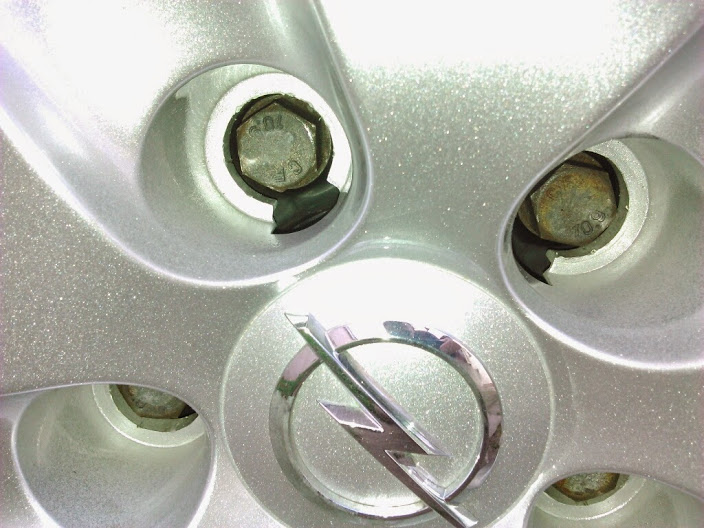

W jaki sposób takie zabezpieczenie montuje się przy kołpakach do felg strukturalnych?
U mnie łby śruby wystają niewiele ponad kołpak - tzn. ponad spód otworu na śrubę - nie wie wiem jakby to miało zabezpieczyć kołpak niewiem.gif
> Też mam strukturalne i nie wiem jak to niby by miało zabezpieczyć
no właśnie też mnie to zastanowiło, bo tak jak pisałem łeb śruby niewiele wystaje, wiec nie wiem gdzie ten pierścień można założyć hmm.gif
U mnie sama śruba nic nie wystaje, z kapturkiem plastikowym jest na równo.

> Na łeb śruby.
albo u mnie coś jest nie tak albo nie wiem
U mnie tak jak pisałem śruby ponad spód otwory kołpaka wystają na jakieś 3-5 mm. Więc nie wiem jakby ta podkładka miała się trzymać, chybą, żę ma ona dociskać srodek kołpaka do felgi hmm.gif
A może u mnie coś jest nie tak ?
jakie masz te kapturki?
No i tyle starczy.
Jak się przyjrzysz dokładnie to ona ma te ząbki w środku wygięte.
Wciskasz ją na łeb i dociska/trzyma kołpak za kołnierzyk który widać na fotce. A żeby zdjąć pociągasz ją jakimś haczykiem przez wycięcie w kołnierzyku.
> No i tyle starczy.

Raczej nie ma, przecież jest to:
Quote:
Podkładka, pierścień
zabezpieczający
kołpak przed
kradzieżą
To po założeniu nie można go zdjąć drucikiem? Złodziej nie potrafi, czy co? Gdzie to "zabezpieczenie"?
A może trzeba go założyć pod łeb śruby? Kiedyś się kapsle dziurawiło i zakładało pod śrubę, aby takich kołpaków nie zgubić, jak się topiły od temperatury gniazda kołpaków...
Pozdr.
Złodziej ukradnie kołpak jeśli nie zajmie mu to więcej jak kilka sekund. Czasami nawet trytytki to za dużo, bo trzeba mieć czym przeciąć.
To zabezpieczenie działa jak zawleczki starlock. Łapie łatwo, ale żeby zdjąć trzeba porządnie szarpnąć. Byle drutem tego nie ściągniesz. A jest 5szt w jednym kole.

> No i tyle starczy.
tym odgiętym daję w stronę tarczy czy na zewnątrz - czy jest to bez znaczenia ?
Na zewnątrz. Inaczej raczej nie dasz rady założyć.
Bo dziś ściągałem je i za cholerę nie mogę z powrotem założyć
Jak docisnę kołpak to założe wszystkie pierścienie do końca a jak puszczę do spadają(odbija je kołpak) angryfire.gif
> Te pierścienie są jednorazowe?
> kołpak)
> kołpak)
Skoro spadają, to pewnie łapki się rozgięły.
Zapodaj niutony młotkiem, żeby je wyprostować. Po tym powinny trzymać lepiej.
analyzer64
> Popsułeś kawałek blaszki?
Nie kawałek, tylko pięć kawałków grinser006.gif.
> Nie kawałek, tylko pięć kawałków .
U mamy tego wcale nie ma i nigdy nie było, nic nie spada, nie wiem o co chodzi.
Ale można to faktycznie na kowadełko położyć i sklepać.
> Po co się bawiłeś tym
> Ejj, tam jest sześć...
A jak chodzi o ścisłośc to ja daję tylko 3 szt/ koło
też bym nie używał tych blaszek jakbym nie parkował na parkingu "publicznym" w nocy
tego nie robiłem ale próbowałem to odginać "kombinerkami" i jakiś wielkich zmian nie było
Będę musiał poszukać jakiegoś kowadła aby poziom niutonów był odpowiedni grinser006.gif
