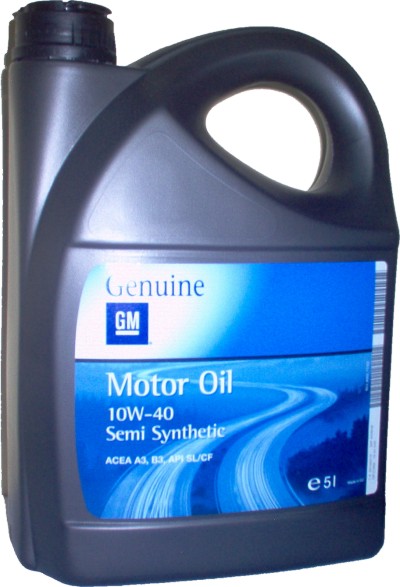

Zbliża sie 40 ooo i czas zala go nowym olejem ostatnio pomykałem na Olej De Luxe Synthet Quaker State olej armii USA zlosnik.gif a teraz mam zamiar zalac go tym,może ktoś go napełniał owym olejem więc pytam czy warto
GM (OPEL) 10W/40 5L
Wysokiej jakości olej półsyntetyczny szczególnie polecany do silników samochodów marki: OPEL food.gif
> Zbliża sie 40 ooo
> GM (OPEL) 10W/40 5L

> GM (OPEL) 10W/40 5L

Jest to półsyntetyk o klasie jakości SL/CF A3/B3 lepkość 10w/40.
Oferowany olej rozlewany jest w Niemczech skąd jest bezpośrednio importowany
