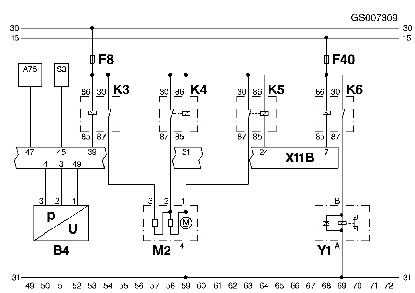

Po przeczytaniu prawie całego wątku dot. klimatyzacji znalazłem wiele pytań dot. powodów niezałączania się sprężarki i różnych do nich odpowiedzi, ale mnie interesuje konkretnie jedna rzecz. Mianowicie, jeżeli po włączeniu klimatyzacji na wtyku sprężarki nie występuje napięcie (włącza się wentylator chłodnicy, nawiew itd.) jak sprawdzić obwód sprężarki pod względem elektrycznym. Z tego co wyczytałem za jej pracę i pracę wiatraków odpowiadają presostaty - mostkowania nie powodowały podania napięcia na sprężarkę. I następna sprawa - przekaźniki, a dokładniej ten, który jest odpowiedzialny za pracę sprężarki - mostkowanie presostatów powoduje jedynie zadziałanie przekaźników wiatraków, nie wiem dokładnie którym z przekaźników jest ten od sprężarki żeby coś pomierzyć; w/g książki tak jak przekaźniki wiatraków znajduje się z tyłu skrzynki bezpieczników gdzie dostęp jest paskudny, ale może jest gdzie indziej?. Reasumując jak wyzwolić "na krótko" + na styku sprężarki? ...tylko nie piszcie, że prosto z aku...
bezpieczniki patrzyles?
po dwa to masz chyba modul wentylatorow tak?
nie pamietam jak Twoj silnik ale chyba nie mial sterowania na przekaznikach (zaraz zobacze)
Przekaźnik w końcu namierzyłem - jest w komorze silnika w skrzynce nad serwem. Pomierzyłem kable od przekaźnika do sprężarki oraz sprawdziłem sam przekaźnik - OK. Według schematu jest to przekaźnik K60; + na cewce przekaźnika jest cały czas więc wygląda na to, że jest wyzwalany masą. Który składnik układu ją podaje? A co do bezpieczników to są chyba 2 (1 w skrzynce głównej i 1 w skrzynce nad serwem) - obydwa OK.
No i sprawa z podawaniem + na sprężarkę się rozwiązała. Przekaźnikiem (masą przekaźnika) steruje komp. i wszystko działa, ale dopiero po uruchomieniu silnika... o czym nie pomyślałem mierząc napięcie na styku sprężarki (włączałem stacyjkę, przycisk klimy, wiatraki startowały - byłem przekonany, że napięcie na sprężarce powinno się pojawić) - tak więc prawdopodobnie padła cewka sprzęgła sprężarki albo problem z masą.
czyli masz uklad na przekaznikach?
najprostsze i najlpesze rozwiazanie..
Wszystko jasne - brak masy z termowłącznika przy chłodnicy. Ale przynajmniej poznałem instalację el. klimy w moim aucie...
