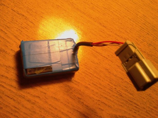

w sensie nie wiem, czy samemu walczyc z lutownicą, czy oddać to w fachowe ręce zlosnik.gif
emulator jest dość mały icon_eek.gif , obok kostka od maty
edit
postanowiłem sam powalczyć...
przylutowałem, podłączam...failure nadal mad.giffrown.gif, gaszę stacyjkę, włączam...failur nadal frown.gifconfused.gif....włączam stacyjkę 3 raz i....koniec 001.gif.....ot krótka historia
suma sumarum emulator sprawdzony (przynajmniej teoretycznie w garażu zlosnik.gif)
kupiony w firmie : Tech Car
cena na stronie to 244 zł, ale mozna negocjować, ja dałem 160 z przesyłką, co ciekawe, wczoraj wysłana, dziś juz u mnie! tak więc na chwilę obecną polecam!!!
