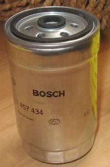

wymień sobie sam, jest to bardzo proste, dla ułatwienia odkręć filtr z mocowaniem, póżniej czujnik obecności wody, i pozostaje tylko odkręcić filtr. Montaż w odwrotnej kolejności. Ja używam fitra BOSCH i jestem z niego zadowolony, wymieniam razem z fitrem oleju i powietrza, czyli co 10-12 tys. km.
