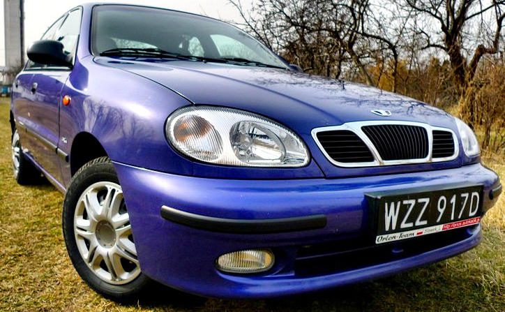

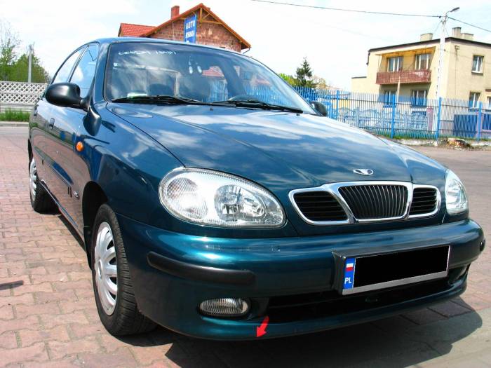

Wstawiam fotki swojego auta, Lanos '98, autko u mnie było przez 3 lata i przez te trzy lata pastowałem go w miarę regularnie co miesiąc, półtora max. Bez względu na porę roku.
