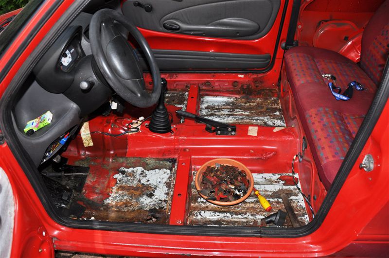

Wczoraj wybebeszyłem środek i dostałem tom co chciał... ogólnie mokro, pordzewiałe, masa wygłuszająca popękana a pod spodem dziurki lub pełno rdzy....
Moje pytanie takie, bo wiadomo że trza to wyszlifować, odtłuścić i co dalej???
A przy okazji czy w środku też spawamy żeby budę wzmocnić ??? Macie jakies foty.... bo jak mam rozebrane to może warto by było za jednym zamachem pomigować ????
> dalej???
najlepiej zaspawać ( jeśli są dziury) i pokryć podkładem antykorozyjnym, jeśli chcesz to potem zwykłym podkładem i lakierem
ale nie trzeba.
Aha i od spodu nie zaszkodzi jakis "baranek" lub coś innego zabezpieczającego. wink.gif

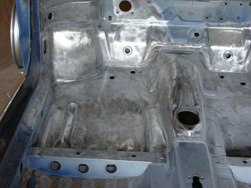

Bo ladnej budy to sie troszke trzeba naszukac. U mnie po zdarciu lakieru jest tak
Ja bym na twoim miejscu podloge wymienil
> lakieru jest tak

a po co zdzierałeś lakier??? tak się pytam....
podłogi i tak nie wymienie $$$ bo nie widzę sensu.... parę wstawek się zrobi i będzie dobrze... później wyszlifować, pomalować...... no bez przesady Panowie przecież podłogą nie będę paradował na mieście smile.gif.... pozatym to nie rekonstrukcja Forda A z 46 roku smile.gif

1-szukalem rudej
2-po co mi wozic dodatkowe 5kg lakieru
3-spawam bude, a mnie uczyli,ze sie lakieru nie spawa( z reszta tigiem sie nie da)
Tylko wez poprawke na to, ze jak zaczniesz spawac te laty to przegrzejesz to co tam zostalo zdrowej blachy i dopiero wtedy bedzie dramat. Zakonserwuj to chociaz dobrze jak juz bedziesz tak robil.

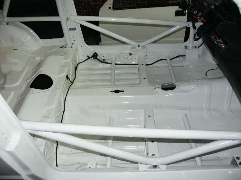

Tam gdzie masz zgrzewy. Moze to Ci cos pomoze.
Klatka sparco, z gory pisze ,ze nie wiem kto to spawal i dlaczego akurat tak.
> akurat tak.
Super dzięki.... szkoda że nie masz w trakcie roboty smile.gif a może ktoś innny zapoda ze środka mody
