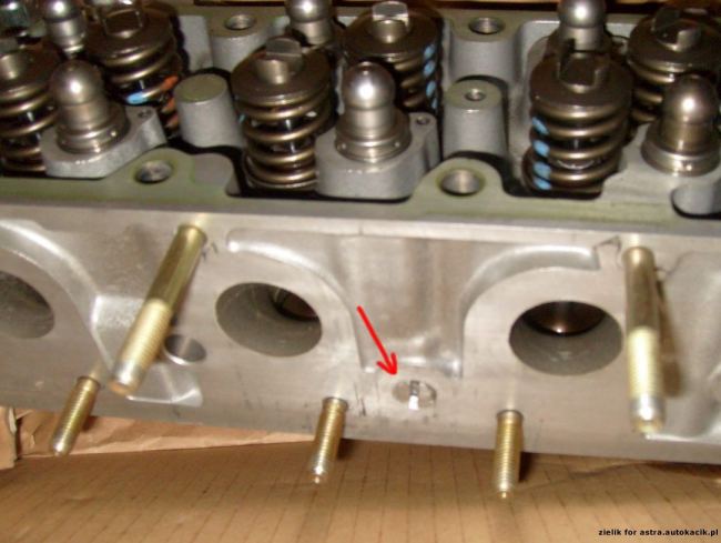

Witam.
Właśnie staram się dopasować głowicę do mojego silnika.
Dziś zaślepiłem w niej otwór do EGR'a
Ale nie o tym. Mam do bardziej doświadczonych pytanko. Czy krótsze o 0,4 mm zawory nie będą wpływać negatywnie na pracę silnika?

Co do zaworow wazna jest ich dlugosc lub jak kto woli wystawanie trzonka zaworowego od srony klawiatury. PRawdopodobnie zawory sa krotsze poniewaz zawory i gniazda byly szlifowane co powoduje wpuszczenie glebiej samego zaworu a zeby hydry pracowaly prawidlowo zawor skraca sie od strony walka. O ile sie nie myle maja wystawac 14mm od plaszczyzny
... czy ta głowica ma być do 14se bo tam nie ma erg? , mam pytanie czy spasuje inna głowica np od 16nz itp ?
co do długości zaworów to w ksiązce pisze że maksymalne wystawanie z głowicy dla 1,4 i 1,6 to 14,4mm
Nie powinno być żadnych problemów. Kompensatory sobie z tym poradzą.
Taką opinię usłyszałem już... ale czy nie będą klepać popychacze zanim wzrośnie ciśnienie oleju?
Tylko przy pierwszym uruchomieniu, póki nie napełnią się olejem.
Potem (zakładając, że są szczelne) już nie.
O taką odpowiedź mi chodziło.

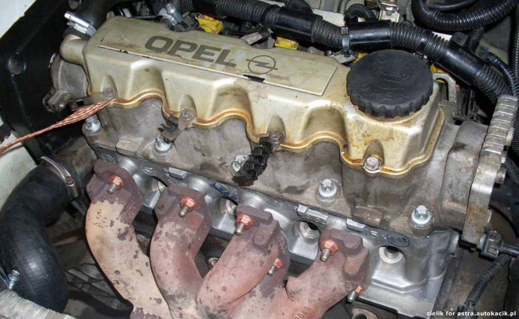

Po dokonaniu pomiarów okazuje się, że zawory będą idealnie tak samo wysunięte w stosunku do wałka jak w oryginalnej głowicy. Inny jest kształt komory spalania.
P.S. Przed rozbebeszeniem silnika zostało zmierzone ciśnienie sprężania... 4 x 14 atm. chipsy.gif
Trzymajta chopy kciuki. Ja się nie mogę doczekać.

Głowica od Lanosa 1,5 ma większe komory spalania. Ciśnienie sprężania spada z książkowych 14 atmosfer na 12. Przekłada sie to na większy moment obrotowy. Wszelkie zakręty, które pokonywało się na 2-gim biegu bierze się teraz na 3-jce. Auto ciągnie od dołu.
Podobno ma znacznie spaść spalanie, ale testów jeszcze w tym kierunku nie robiłem.
Jeśli to auto fabrycznie ma 13 sekund do setki to po zmianie głowicy na 1,5 zdecydowanie rozpędza się poniżej 10 sekund.
Mam opowiadać dalej?

Żeby nie zakładać kolejnego posta chciałbym nadmienić, że głowica od Lanosa jest doskonałym rozwiązaniem dla osób chcących zrobić SE (MPI) z NZ (SPI).
Powód jest oczywisty. Kolektor ssący od MPI pasuje idealnie.

No i u mnie jeszcze linka gazu. Mojej nie da się założyć na kulkę bo ma taki walec na końcu który się w plastik wkłada...
Pompa paliwa do MPI, podobno od monowtrysku da radę ale przy 4tys obr brakuje paliwa...
Najlepiej jeszcze dorzucić wałek od kadeta 13s albo C16SE podobno są takie same z tą różnicą że w kadecie trzeba wbić kulkę w jeden koniec wałka...
Tak z grubsza to wszystko jak sobie coś jeszcze przypomnę to dam znać zeby.GIF
> Chodzi tu tylko i wyłącznie o to, że auto ciągnie od samego dołu. Rodzaj paliwa zostaje ten sam.
Zapodaj jakiś filmik. Właściciele seryjnych SE będą mogli porównać.
Kol. Zielik poza głowicą, ma zamontowaną też przepustnicę z C16SE.
Gdzieś w odmętach forum są nawet fotki różnic obu przepustnic.
