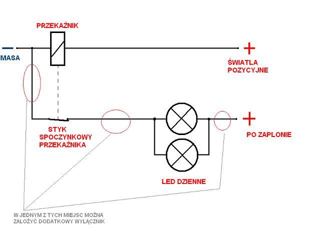

W Lanosie (także Nubirze, Leganzie) łatwo znaleźć punkty instalacji, gdzie można światła dzienne podłączyć zgodnie z przepisami (dodając jedną diodę prostowniczą dla lamp z żarówkami).
Jeden koniec (jeśli LEDowe to ten "plusowy") podłączamy tam, gdzie pojawia się napięcie po przekręceniu kluczyka w pozycję "do jazdy" - jest kilka takich miejsc w skrzynce bezpieczników i przekaźników, np zasilanie przekaźnika pompy paliwa.
Edycja
Jeszcze jeden pomysł - jeśli zasilanie weźmiemy nie z"plusa po stacyjce" tylko z wyjścia przekaźnika "Fuel Pump" na pompę paliwa to będziemy mieć AUTOMATYCZNE DZIENNE - będą świecić tylko przy pracującym silniku.
Drugi koniec (minusowy) należy podłączyć do wyjścia przekaźnika świateł - napięcie pojawia się tam po obróceniu przełącznika świateł na pozycję świateł mijania (albo drogowych, gdy patyk przełacznika "od siebie").
Po takim podłączeniu światła dzienne włączone są w czasie jazdy gdy przełącznik świateł jest ustawiony na "wyłączone" i "pozycyjne" - prąd do masy zamyka się przez włókna żarówek mijania albo drogowych.
Gdy przełącznik obrócimy na następną pozycję (jazda na światłach) to na wyjściu przekaźnika świateł pojawia się plus - na obydwu końcach świateł dziennych będzie to samo napięcie, więc nie będą świecić,
Jeśli przy wyłączonym zapłonie włączymy światła "do jazdy", to diodowe dzienne nie będą świecić (prąd przez diody LEd płynie tylko w jedną stronę) ale żarówkowe mogłyby, w dodatku prąd płynący od strony zasilania świateł przez te żarówki "wróciłby się" do układów zapłonu itd.
Aby tego uniknąć, szeregowo z żarówkowymi lampami świateł dziennych należy włączyć (w prawidłowym kierunku) diodę o odpowiednim dopuszczalnym prądzie - w przypadku lamp lamp Helli z żarówkami 6W wystarczy prostownicza dioda 3A a w przypadku lamp z żarówkami 21W dioda musi być na 5-10A - pasowałaby jakaś dioda Schottky z zasilacza komputerowego.
Uwaga - przy braku mocnej diody można użyć przekaźnika przez szeregową diodą prostowniczą 1A włączonego w wyżej opisane punkty a lampy zasilać przez styki przekaźnika.

W autach Daewoo nie ma wspólnego "plusa postojowych/mijania".
Jeden przekaźnik włącza postojowe a inny mijania/drogowe.
Dałoby się to połaczyć przez dwie diody, ale może lepiej tak, jak opisałem w poprzednim liście.

Za dużo kombinujesz zlosnik.gif, wystarczy wpiąć dzienne między plus po zapłonie i plus pozycyjnych. Masz pełny automat i zgodnie z przepisami.
Co za kombinacje? Przecież diodowe dzienne z homologacją mają 3 przewody i podłącza się:
1. Plus do plusa, minus do minusa, a sterujący do przewodu zasilającego pozycyjne- taki typ sterownika.
2. Plus do plusa po stacyjce, minus z minusem, a sterujący do przewodu zasilającego pozycyjne- inne sterowniki
> Za dużo kombinujesz , wystarczy wpiąć dzienne między plus po
> przepisami.
Ale przy takim połaczeniu da się jechać na pozycyjnych bez dziennych - w Polsce zakazane.
W mojej propozycji jechać można na samych dziennych z przodu albo na dziennych z pozycyjnymi - legalnie, dopiero po włączeniu krótkich/długich gasną dzienne - zgodne z przepisami i dobre dla roztargnionych.
Edytowałem wcześniejszy opis - dodałem AUTOMATYCZNE DZIENNE.
Może nie każdego stać na takie LEDowe lampy z wbudowanym wyłacznikem?

Mało tego układ może być jeszcze prostszy, bo teraz mogą się już świecić tylko dwie dzienne z przodu bez pozycyjnych.
i własnie o tym pisał kolega barber
Jak dalej walczysz, to ja też zlosnik.gif. Na samych pozycyjnych da się jechać każdym samochodem z fabryczną instalacją, bez wyjątku biglaugh.gif
Można jak komuś wygodniej wpiąć minus dziennych do plusa świateł mijania, zamiast do pozycyjnych, tylko jak będzie gdzieś stał z włączonym zapłonem i pozycyjnymi, zaświecą się dzienne.

> Ja proponuję rozwiązania, które roztargnionemu kierowcy zaoszczędzą
> mandatu za jazdę z nieprawidłowym oświetleniem, leniwym też to
> się może spodobać.
> - żonie to się spodobało, kilka lat nie dotykała
> przełącznika świateł.
no na moim schemaciku też palą się tylko dwie lampy dzienne, no i OK.

dlatego na moim schemaciku zaznaczyłem miejsca, w których można zamontować dodatkowy wyłącznik dezaktywujący automatykę. funkcję tą może również spełnić wyjęcie bezpiecznika waytogo.gif

> dokładnie tak samo, jak mój skromny schemacik
> to jak jeździ w nocy? noktowizja?
Czytac należy ze zrozumieniem.
Cytuję kawałek mojego tekstu: W aucie żony światła mijania włączają się w kilka sekund po uruchomieniu silnika,
Włączają się i nie można ich wyłączyć inaczej , niż gasząc silnik, można tylko patykiem "od siebie" przełączyć na drogowe - więc jazda w dzień i w nocy bez problemu.
