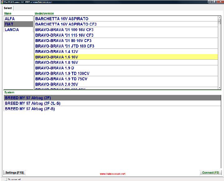

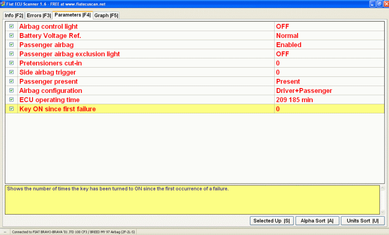

> Mamy nową wersję programu 1.6
> Właśnie wróciłem z garażu gdzie testowałem go na marysi.
> Obsługuje poduszki Allied MY97 i Breed MY97.
> Test wypadł pomyślnie . Wywołałem nawet błąd odłączając boczną
> poduszkę . Następnie skasowałem go bez problemu.
> Screeny na dowód.

> Według menu programu macie Breeda MY97
Mogę oficjalnie potwierdzić że wersja 1.6 bezproblemowo łączy się oraz pokazuje status układu air-bag w Brava skromny.gif
Screeny wkleję wieczorem .

> u mnie fiatecuscan tez ruszyl poduszki
> screen:
> http://www.fotosik.pl/pokaz_obrazek/pelny/a6a22c4725cd91c6.html
> niestety do ECU sie nie dostalem ktos pisal ze u niego w 1.9 jtd cf2
> ruszło..
Musi działac . Gdzie się włączałeś?

A oto obiecane fotki z połączenia z centralką Air-bag
Odnośnik do komentarza

> Nie mogę skasować jednego błędu poduchy i zmusić lampki do
> zgaśnięcia- chodzi o czujnik obecności pasażera. Może ktoś
> podesłać jakieś info na maila z profilu bo nie mam dostępu do
> wiki.
Udostępnij na innych stronach
> wiki.
btw. odometer nie powinien pokazywac tego samego co na liczniku ? tzn to jest ten sam licznik czy inny niz ten co na desce rozdzielczej ?
> bład "Passenger detection FRONT 3" ?
Dokładnie ten sam. Już mam manuala od MarekSkop.
W wersji programu 1.6 pokazuje już 1:1, we wcześniejszych trzeba było stosować przeliczniki.
> rozdzielczej ?
W moim przypadku inny.... hehe.gif(mam skręcony przebieg o.... 10 tys więcej niż klocek14 .....)
