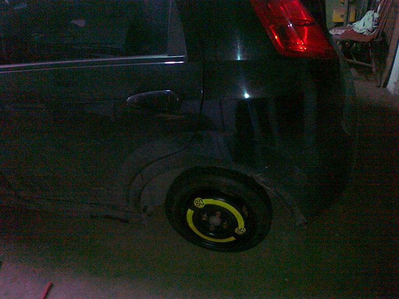

Grande Punto + Dojazdówka 14" = Da się
Wygląda trochę komicznie, przechył auta spory ale zawsze to jeżdżące auto ok.gif

Na tyl gdy masz beben to moze i tak, ale na przod to nie wiem czy Ci wejdzie hmm.gif.
U mnie na pewno nie, bo 15" wchodzi na przyslowiowy wcisk.

Wiesz, temat był krótki.
Ona właśnie ma wejść na tył. Z racji gazu ma stać w bagażniku. Ma pozwolić na dojechanie do wulkanizatora (nawet w przypadku ugięcia felgi, co przy zestawie naprawczym jest nieosiągalne).
Co z tego że mam Assistance, jak na głupiego kapcia stracę pewnie kilka godzin no.gif choć przyznam się, że nigdy nie korzystałem (tfu tfu) i może uwijają się szybciej.
Ale ręce mam dwie, zjazd na pobocze, założenie dojazdu na tył i albo jazda dalej (przy uszkodzeniu tyłu) albo przekładka tyłu na przód (co i tak sumarycznie pewnie da mniejszą stratę czasu niż wzywanie lawety) ok.gif
Tyle, że Ty masz z tyłu tarczę więc ok, poprawię że
