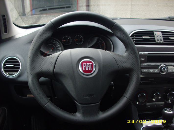

jak chcesz ale jak zamierzasz dłużej pojeździć tym samochodem to daj obszyj to fachowcowi. Ja tak zrobiłem i śmiem twierdzić, że skóra na mojej kierownicy jest lepsza od fabrycznej. Fakt że nie jest kilkadziesiąt złotych ale końcowy efekt był warty wydania tych 200 zł. 283777703-IMG_0888b.jpg

Możesz podać namiary gdzie obszywałeś ? (może być na priv)
Czy te miejsca na kierownicy "z perforacją" to też skóra ?
Wszystko skóra palacz.gif ale nie chciał byś widzieć jak mi tapicer ponacinał koło kierownicy przed obszywaniem/oklejaniem grinser006.gif a jakby na to nie patrzeć samochód miał dopiero 4 miesiące.
Kierownicę robiłem u tego tapicera, zresztą poleconego mi na AK.
Znaczy się obszywałeś zwykłą kierownicę i nacinane były rowki pod szwy?
