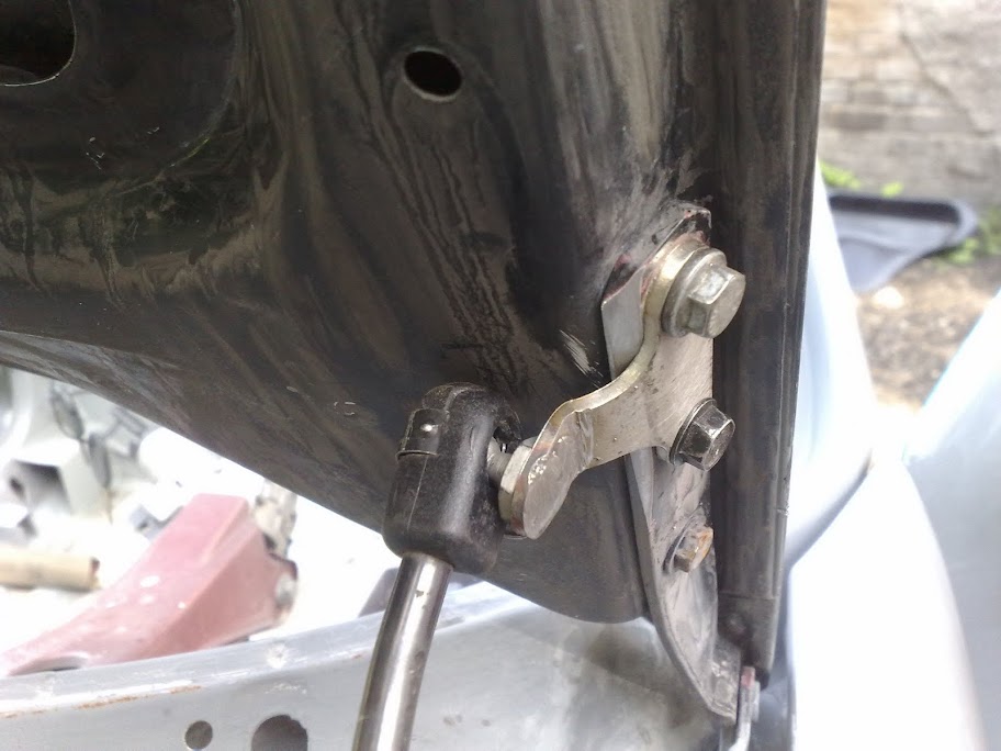

Swego czasu jak ja mialem takie silowniki to byly zamocowane przy pomocy dorobionej blaszki coby maska sie zamykala ladnie i przy pomocy nitow. tzn wyprofilowana blaszka przynitowana do maski i do tej blaszki przykrecony silownik zlosnik.gif

Ja mialem wlasnie te z inxaa do seja i musiala byc blaszka podobna do tej co lesiu na zdjeciu pokazal, ta z gornego mocowania. Inaczej nie podeszly frown.gif

Bierzesz kawalek blaszki i wyginasz ja za pomoca imadla
Na szybkim projekcie idzisz wygieta blaszke i kolor czerwony i zielony
Czerony to nity ktorymi byla przymocowana blaszka do maski, a zielony to mocowanie silownika. Ja mialem zamocowane w taki sposob bo np. jak chcialem zamocowac silownik analogicznie z drugiej strony to nie dalo sie domknac maski.

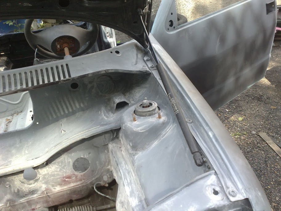

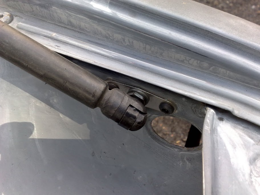

> nie mam teraz fotki nigdzie
> Ale przy masce jest płaskownik wygięty w litere L (jak ktoś wyżej juz pokazywał) i do niej
> przykrecona kulka a druga kulka jest przykrecona z duzą podkładką do nadkola (od strony
> kierowcy) w jedną z dwóch fabrycznych otworów
u góry
na dole
całość.
