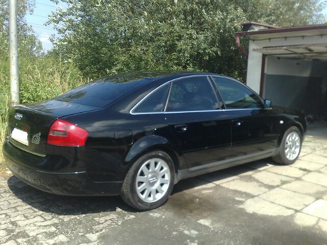

200 000 km na A6 (C5) 2.5 tdi to dużo?
Pytanie jak w temacie.
Auto zadbane, sprzedający zaufany (bo szwagier zlosnik.gif ).
Silnik wydaje się być bezproblemowy (po wymianie rozrządu) - pomijam "ogólne opinie" na temat 2.5 tdi - jak z jego okresem "żywotności"?
200 tys. km to jeszcze nie problem czy raczej spodziewać się lawiny awarii?
Miałem okazję odbyć tym autem baaardzo długą jazdę próbną (prawie 3 tys. km) i nie było żadnych problemów - no może ja bym wymienił tylne hamulce (ale to bardziej na zapas niż z konieczności).
Średnie spalanie wahało się w okolicach 6l (5.8 - bez klimy, 6.1 - z klimatyzacją).
Mimo to - darować sobie - bo przebieg zwiastuje już "koniec" auta, czy też jeszcze się nie bać?
Znam 3 takie autka (ale z 1.9 tdi), które już w tej chwili mają 600-800 tys. km przebiegu i nie sprawiają najmniejszych problemów.
Auto miałoby być ze mną jakieś 2-3 lata = 50-90 tys. km.
> Bez foto sie nie liczy
> quattro?
Po czym to poznać - nie wiem zlosnik.gif Niby ma nieco inne zawieszenie? Jest obniżony? W środku jakieś dodatkowe podświetlenia zlosnik.gif i kierownica jest też trójramienna smile.gif

polecam wieksze kolo i mniejsza gume bo tu na foto to balony straszne zlosnik.gifzlosnik.gifzlosnik.gif
To są 16" z oponkami, o ile się nie mylę 55...
Na zimę mam 15 zlosnik.gif (przynajmniej trochę wyższy jest hehe.gif )
Może i bym się skusił na jakieś 17" ale oba komplety opon mam praktycznie nowe oink.gif
> Baloniki to mam na zimę
> Na zimę mam 15 (przynajmniej trochę wyższy jest )
> Hmm a od kiedy to na 15'' auto jest wyżej niż na 16''?
16 jest za male do tego auta ja mam 17 i tez twierdze ze jest male lecz zadowala mnie w pewnym stopniu lecz teraz tylko i wylacznie 18 ,19 lub 20 ale celowanie zaczynam od 18 zlosnik.gifzlosnik.gifzlosnik.gif
> A no, od kiedy łączna średnica (felga+opona) jest nieco większa
Co prawda matematyki stosowanej nie studiowałem, ale śmiem twierdzić że nie istnieje coś takiego jak "łączna średnica" a nawet ośmielę się zauważyć że liczy się tylko i wyłącznie średnica opony i jakby to powiedzieć... Może się zmienić jej grubość ale średnica zostaje ta sama smile.gif Tak więc podsumowując:
mniejsza felga = grubsza opona
większa felga = cieńsza opona
W obu wypadkach średnica opony (jeżeli są dobrane prawidłowo) zostanie ta sama.
