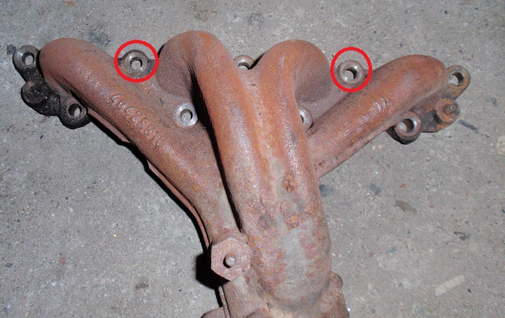

Odświeżę temat... jest sobie 1.4 16v i kolektor wydechowy od 1.2 16v P1
chcę zamontować żeliwo z P1 i wiem że na pewno trzeba rozwiercić dwie górne dziury które zaznaczyłem na czerwono, a jest mi w stanie ktoś zaznaczyć na tym zdjęciu które jeszcze śruby trzeba rozwiercić lub które trzeba całkowicie ominąć przy montażu ze względu na inny rozstaw ? 270751858-jezyk.gif

też szukam kolektora do 1.4 16v niestety jak sobie wpiszesz w google kolektor 1.4 16v to zaraz zobaczysz różnice, na pewno pasują te z katalizatorem 270751858-jezyk.gif
Znalazłem zdjęcie Lesia, widzę że w zasadzie tylko jedna górna środkowa śruba pasuje tam gdzie trzeba, górę rozwiercić całą, doł dwie boczne a te dolne dwie środkowe w ogóle ominąć

mam taki powycinany u siebie zamontowany ok.gif jak chcesz mogę zrobić jutro jakąś fotkę ( o ile mi pamięć pozwoli tongue.gif)
Edit nawet coś na dysku znalazłem :
> mam taki powycinany u siebie zamontowany jak chcesz mogę zrobić jutro jakąś fotkę ( o ile mi
> pamięć pozwoli )
Wystarczą Ci te fotki czy coś jeszcze pstryknąć?
Daj dwie uszczelki pod niego bo podobno będą problemy ze szczelnością ok.gif
W zupełności wystarczą, głownie mi chodziło o to jak je rozwiercić żeby pasowało

dawalem jedna uszczelke i nie bylo przedmuchow wink.gif trzeba sprawdzic czy jest prosty na styku z uszczelka i dobrze wyczyscic
Majstry borykam sie z tym problemem.. rozwiercilem te otwory, poprzecinałem gdzie trzeba i nadal mam gdzieś przedmuch... cicho charczy.. cementem do wydechów próbowałem uszczelnic i nadal lipa...
Myślę, że przykręcenie samych 5 śrub u góry powoduje dociśnięcie kolektora u góry i zaczyna odstawać dołem.. trzeba by dawać dłuzsze szilki u dołu

Szczerze to nie wiem jaka jest sytuacja przy jednej uszczelce, mnie Ruti od razu podpowiedział żeby dać dwie, tak też zrobiłem i żadnych przedmuchów nie mam ok.gif
A dołem też łapałeś szpilki, czy tylko 5 górnych?
> górne tylko
to przykrec jeszcze dwie skrajne dolne
znaczy powiem tak ręki sobie uciąć nie dam że ich nie ma. przykręconych, ale wydaje mi się że kupowałem tylko 5 nakrętek.

To w sumie docinanie dołu było by bez sensu jak byś go nie przykręcił grinser006.gif
> 2 dolne też masz przykręcone
ha ! właśnie czekałem aż się specjalista od tego silnika wypowie grinser006.gif

> Dwie skrajne dolne? Tylko u mnie one jakieś szpilki za krótkie są
to wkrec dluzsze
