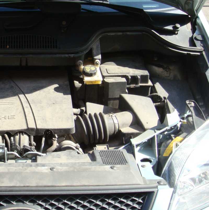

w autach typu scenic, czy c-max, czyli z krótką maską aku jest schowany
fotka komory c-max'a, aku jest obok zbiorniczka, jak widzisz wsunięty dość głęboko
rękę się wsadzi żeby klemę odkręcić, ale do korka nie ma szans się dostać
żeby wyciągnąć aku, trzeba demontować filtr powietrza i te osłony plastikowe, mnie to ostatnio zajęło ok godziny
To rzeczywiście paskudnie no.gif W Essiem był dużo lepiej dostępny.
