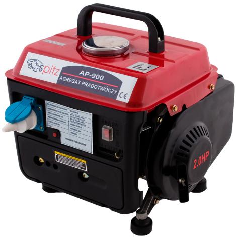

Ja to bym na Twoim miejscu agregat prądotwórczy w bagażniku odpalił i wpiął w instalkę zasilanie 12v....

Z prędkością światła. Wtedy nie ma znaczenia czy masz włączone reflektory czy nie wink.gif
A na poważnie: im krótszy czas jazdy tym dalej zajedziesz. A najpoważniej: musisz jechać? Może weź od kogoś auto...
