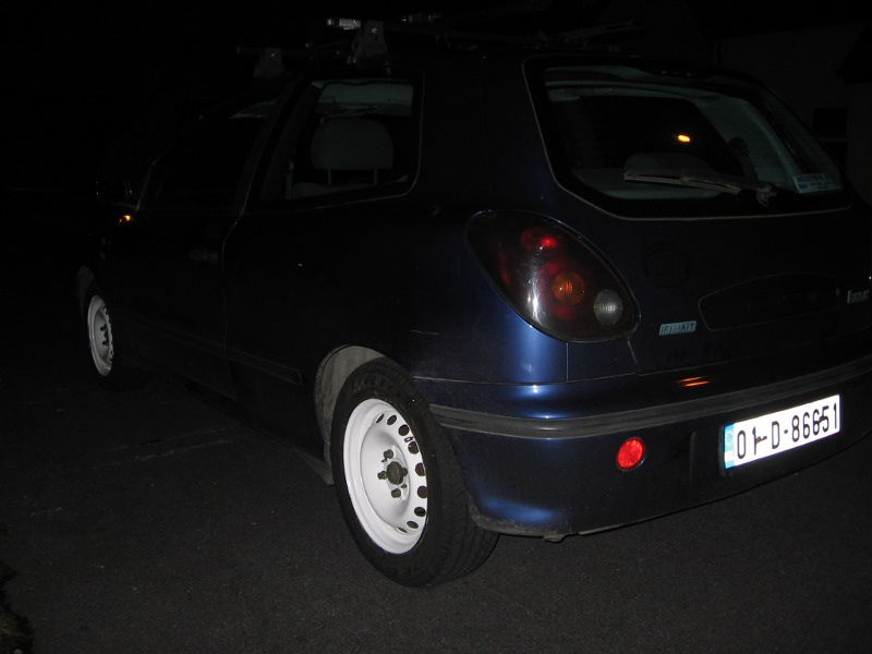

W zeszlym roku robilem cos dokladnie takiego samego.
Jakies pol godziny zabawy szczotka druciana oraz papierem sciernym, mala puszka bialego hammerite za 5 euro i kolejne pol godziny na malowanie.
Wyglada mniejwiecej tak.
Na aucie mam zdjecie tylko w nocy bo zanim wyschly to juz ciemno bylo.
W zeszlym roku to robilem i jak narazie farba trzyma sie w 100%.
