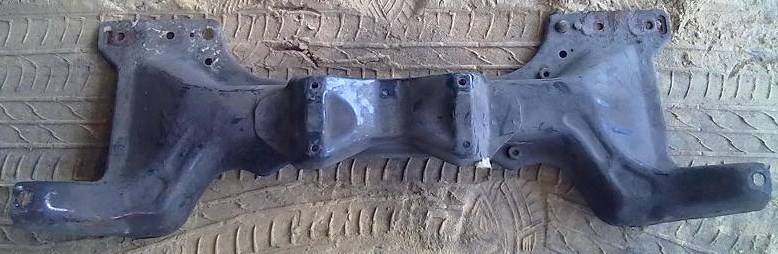

Szukam w necie zdjęć sanek przedniego zawieszenia bo chcę sobie zmienić mechanizm zmiany biegów z linek na patyki. No i znalazłem takie dziwne zdjęcie, w ogóle nie rozumiem o co w nim chodzi spineyes.gifniewiem.gif
Coś mi tu ewidentnie nie pasuje, tu nie ma miejsca na sierżanta, ja nie wiem w ogóle czy to jest uno sciana.gif
Czy ktoś może coś pomóc z tą zagadką?

Nie wiem od czego to sanki ale ktos chyba grubo będzie jechał devil.gif jak chcesz jakieś foto sanek i "miejsca" na sierżanta to pisz, mam wszystko "na wierzchu" i prawdopodobnie dziś będę składał wink.gif

na pewno nie są to z tej budy sanki, bo widać już przygotowania pod inne mocowanie
znaleźć teraz z czego to, nie będzie łatwe
> ta sa sanki z BBM'a

charakterystyczne mocowania wahacza...
moga to tez byc sanki z tipo/tempra tam takie same wahacze byly

A poco Ci nowe sanki?Układy sterowania biegami,nie mają z belką nic wspólnego.Mocowanie sierżanta jest na pokrywie,którą się zakłada zamiast obejm mocujących przekładnię kierowniczą do belki,to jest nowszy typ mocowania,w starszym rozwiązaniu wszystko było zamocowane do skrzyni biegów.

No ja wiem już ale jak napisałem wcześniej - szukałem fotek i znalazłem tą dziwną belkę to pomyślałem, że zapytam co to za wynalazek.

To może być fiat Duna,Elba i Uno mille,one miały zawieszenie przednie podobne do tipo tempra i niezamienne z częściami z włoskigo uno.

Skoro sanki są pod płytę bravo/brava/marea/delta II/dedra/tipo, a co z tego miało napęd na więcej niż dwa koła to już wiadomo grinser006.gif
