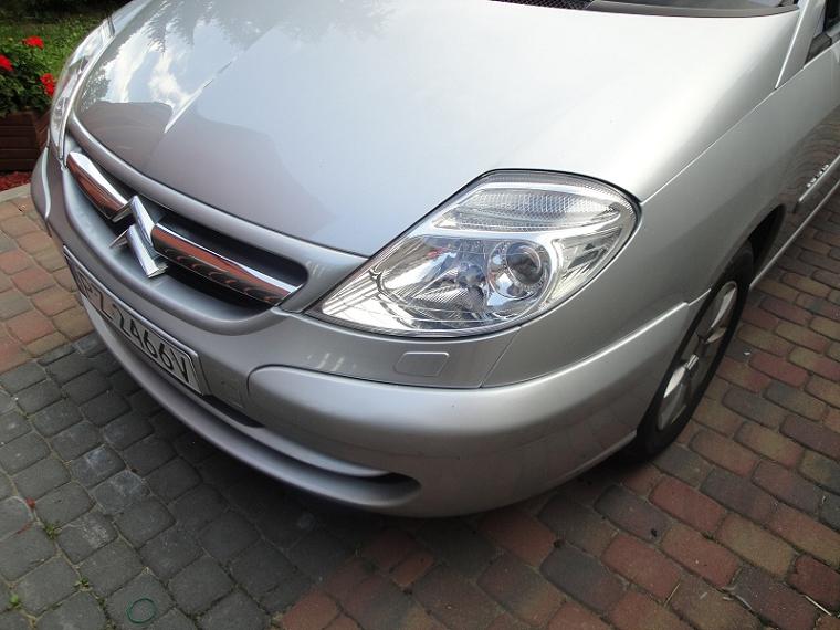

C8, ksenon fabryczny, są spryskiwacze, jest dynamiczna kontrola ustawienia.
Tu masz zdjęcie tego reflektora, soczewkę widać bez dyskusji.
Lampa jest w bardzo ładnym stanie, pozostałe odbłyśniki piękne, klosz nie zmatowiony. Poprzedni właściciel nie zmieniał żarników a samochód ma blisko 8 lat i ponad 100tys km. Koszty żarników nie są jakieś duże i bez problemu mogę kupić ale zastanawia mnie właśnie jakie mam wziąć niewiem.gif

swoją drogą mam podobny problem do autora wątku, ale u mnie sprawa wygląda o tyle gorzej, że mam do wymiany całe klosze lamp lub lampy. Nie wiem jak to możliwe, ale wyglądają jakby papierem ściernym zostały przetarte.. . W nocy widać na 3, 4 metry przed samochodem... buu.gif
> W teorii, bo w praktyce to się nie sprawdza.
Nie wiem ile km przejechałeś autami z ksenonami, ale ja Ci powiem, że bardzo dobrze się to sprawdza - jak cię podrzuci na nierówności to momentalnie światła równają się do odpowiedniego poziomu.
Nie sprawdza się to w autach w których sobie kierownik ustawił światła praktycznie na granicy oślepiania - więc każde minimalne przechylenie auta powoduje oślepianie. Fabrycznie ksenony są ustawione z dobrym zapasem.
Jeśli masz do wymiany to spróbuje je może najpierw spolerować , nie zaszkodzisz a może pomóc ok.gif
Jeśli masz soczewki to może już po prostu odbłyśnik w soczewce szlag trafił no.gif
