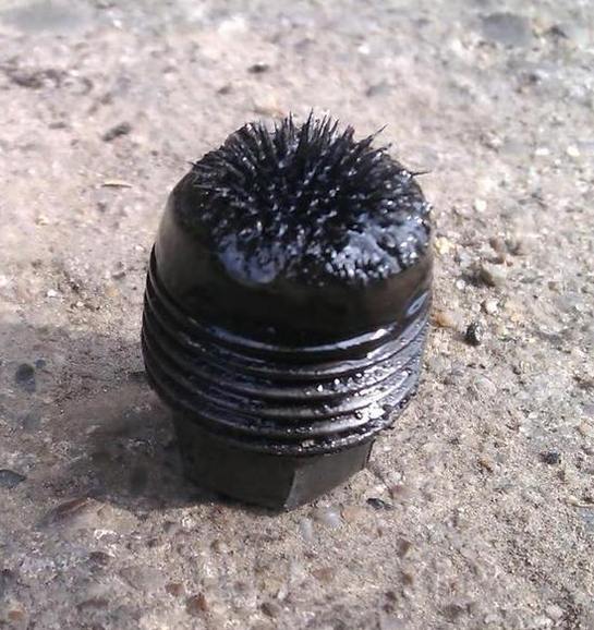

Olej został dziś wymieniony metodą odsysania przy pomocy wężyka i strzykawki
Nie wiem co było wczesniej zalane ale zapach i kolor jak widac na zdjęciach przypominał przepracowany Hipol - być może i taki olej też to był, przez 6 lat od kupna ja nic nie wymieniałem więc nie wiem
Za to na magnesie korka miałem oto taki pióropusz z opiłków
Tak więc chyba warto było wymienić olej nawet i metoda odsysania grinser006.gif

Spierdzieliłeś to smile.gif. Przy takim zasyfionym oleju pokusiłbym sie o wymiane całości. Ja jak odessałem troszke to miałem czerwony jak nowy , wiec na razie zostawiam. Ewentualnie może doleje troche bo chyba brakowało z 200 ml.

Najciekawsze są te opiłki. Ja jak pamiętam u siebie przy wymianie w jednej nie było nic, w drugiej malutko i króciutkie. Jedna miała 200, druga 220 tys hmm.gif
przy wieku i przebiegu auta który pewnie znacznie przewyższa ten licznikowy nie przejmuje się nimi wink.gif
U mnie przy ok 150 tys tez były opiłki
