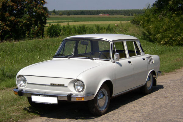

Szukam, patrzę i poza zabytkami i tymi z w lusterkach nic mi nie przychodzi do głowy! To już od czasów katalizatora i pasów z tyłu, czyli około '95 jest chyba wymóg homologacyjny facepalm%5B1%5D.gif
> czasów katalizatora i pasów z tyłu jest chyba wymóg homologacyjny

Napisałem że pomijamy zabytki hehe.gif, poza tym takie rozwiązanie jest uważane za "zintegrowany" boczny z przednim kierunkowskaz. Tak było na przykład w przypadku Fiata 125p MR75, gdzie zrezygnowano z punktowego na rzecz wywinięcia na błotnik przedniego kierunkowskazu. Jakaś chyba Mazda miała w przednim kierunkowskazie taki śmieszny "wybult" - tego też nie przyjmę jako dowód w sprawie.
