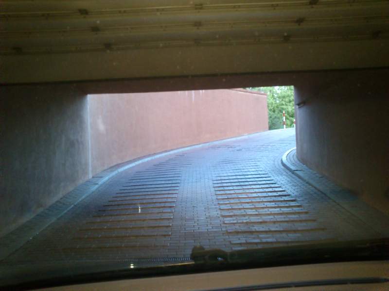

Pęknięta sprężyna trze o oponę - nie mogę wyjechać z garażu.
> na feldze pojedzie
Po płaskim owszem, ale po pochyłym wyjeździe też? Nie był bym takim hurraoptymistą... hmm.gif
> na feldze pojedzie
Na razie auto dotoczylem tak ze nie blokuje przejazdu, a jedynie go utrudnia.
W poniedzialek rano podjezdza mechanik z laweta i sciagaczem do sprezyn.
Ustawia sprezyne, wyjazd z garazu i laweta.
Holownik sie nie zmiesci.
Podjazd jest dlugi, stromy, i zakreca. Nie wyjade na kapciu bo rozwale alufelge.
A nie chce tez rozwalic dobrej opony z zapasu.
Mam nadzieje ze sasiedzi zrozumieja - zostawilem kartke z informacja i telefonem za szyba.

Samochód jest już jednak w warsztacie.
Sprężynę tylko poprawiliśmy i wyjechałem z garażu o własnych siłach.
Dla zainteresowanych - wyjazd wygląda tak:
Podobno dałoby się wytargać auto na lince, ale metody mniej siłowe są zawsze lepsze skromny.gif
> Coffin w L200 od PZU by wjechał...
> Koguta mógłby urwać ale poza tym może by się nawet zmieścił
Ja nie neguję tego, że by się nie zmieścił.
Zwracałem tylko uwagę że po pierwsze:
- nie wszystkie wjazdy mają 200cm w świetle...
- podjazd powoduje w rzeczywistości zmniejszenie realnego prześwitu
Ale tego już kolega coffin jakoś nie umiał przyjąć do wiadomości...
Mierzyłeś (z ciekawości) wysokość wjazdu?
> Zwracałem tylko uwagę że:
Wypadało by mierzyć prostopadle do podłoża - pomiar w pionie zawyży wynik........... i koguty urwane biglaugh.gif
> urwane
Dokładnie o to mi chodzi. A im większy rozstaw osi auta, tym bardziej zmniejszy się prześwit - w przypadku gdy podjazd kończy/zaczyna się we wjeździe.
