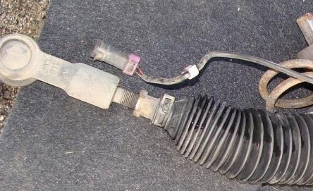

Końcówki mają luz w miejscu zaznaczonym na zdjęciu.

chłopie jak masz tam luz to się rozkręciła kontra yikes.gifyikes.gifyikes.giffacepalm%5B1%5D.gif
to nie jest miejsce gdzie zużywa się końcówka
upewnij się że na 100 % tam jest luz , jak najszybciej to skręć i dla pewności sprawdź zbieżność

Na pewno ma tam być kontra?
Mam to zmontowane jak na tym zdjęciu z allegro:
no powiem Ci że nie jestem mechanikiem , ale we wszystkich znanych mi autach była kontra
ale z tego co googlam to w A6 jest właśnie tak jak na Twoim foto
dziwne , wobec tego nie rozumiem czemu to się wybiło " na gwincie " może trzeba zweryfikować drążki ?

Też mnie to dziwi bo końcówki z reguły wyrabiają się w innym miejscu. niewiem.gif

Tam jest guma
Element końcówki z gwintem nie ma bezpośredniego metalowego połączenia z elementem w którym jest przegub kulowy.
I ta guma faktycznie lubi się wyrabiać , ale nie po 10 czy 15kkm.
do autora wątku:
Niech sprawdzą dokładnie drążki kierownicze (te przeguby pod osłoną przekładni) bo tam często pojawia się luz po większym przebiegu.

guma jest dokładnie tam gdzie zaznaczył autor wątku na zdjęciu.

A to nie jest tak, że gwint jest częścią końcówki i wkręca się go w drążek?
> Ciekawe jaka guma sie wyrabia w koncowce lub na drazku kierowniczym.
guma jest tylko w końcówce drążka i ona po jakimś czasie wyrabia się - tj robi się dość miękka.
w drążku nie ma gumy - tam wyrabia się przegub (tzw jabłko) - a ponieważ jest on pod osłoną harmonijkową przekładni to często trudno jest go zdiagnozować.

Wystarczy poruszać kołem kołem lewo/prawo trzymając ręką końcówkę drążka. Jeśli koło zaklekocze a ręką na końcówce nic nie poczujesz to już wiesz.
> fotka z netu:
dobrze kombinowałem, znaczy kontra ma być przy drążku, a nie przy końcówce zlosnik.gif

problem polega na tym że trzeba to robić jak auto stoi na kołach.
Do tego trzeba ocenić co jest luzem drążka a co już luzem na samej przekładni.
Zajmuje się tym na co dzień i wbrew pozorom nie jest to takie łatwe jak by się mogło wydawać.

to jest fabryczne rozwiązanie VW/Audi.

Dobrze rozumujesz. Najpierw wymyślili wielowahacz, później okazało się, że konstrukcja zawieszenia daje zbyt dużą bezpośredniość między kołami a kierownicą. Musieli coś zmienić w układzie kierowniczym i zastosowali końcówki na silentblocku. W następnej generacji wielowahacza, czyli po 2001r poprawili zawias i wrócili do klasycznych "sztywnych" końcówek.
Sprawdź to dobrze, bo przy gumie końcówka jest rozciągliwa. Nie spotkałem się nigdy z rozwulkanizowaniem jej.
