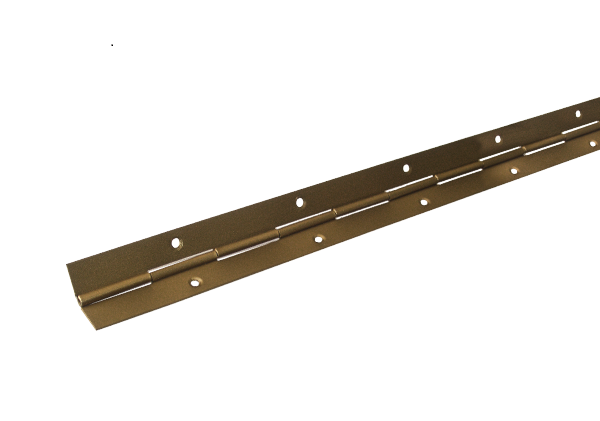

Miałem w Cougarze.
Tablica była zamontowana w ramkę.
Do ramki przykręciłem dwa zawiasy jak poniżej.
Żeby tablica nie latała to przykleiłem (!) do zderzaka (pod dolną część tablicy) kilka małych magnesów.
Użytkowałem to przez ponad 2 lata i nie miałem żadnego problemu.
Nie miałem tam korka bo nie chciało mi się zakręcać, a wlew był zawsze czysty.

mam u siebie
zawiasy zwykle pasowe albo jeden albo dwa kawalki
a jako mocowanie magnes przyklejony do tablicy oraz metlwa blaszka w zderzaku
a zostawanie tablicy w pozycji podniesionej jest.... calkowiecie zbedne - w czasie nalewania spiera sie o pistolet a w czasie zakrecanai korka... zazwyczaj trzyma je druga reka i jest to zazwyczaj reka pracownika obslugi stacji
