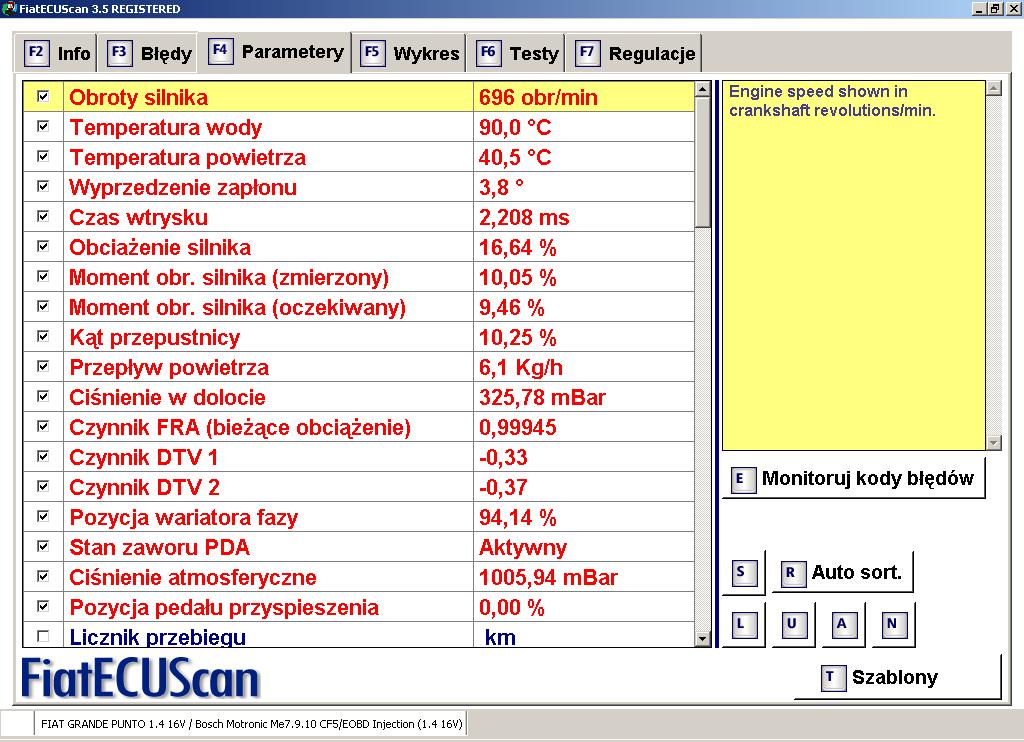

Po wyjściu z pracy i odpaleniu auta (stoi na zewnątrz w słońcu) parametry wyglądają tak (korekty rano były na zero, potem pojechałem do pracy 20km i teraz odpaliłem)
Następnie przyjechałem do domu (jazda mocno dynamiczna, bez stania w korkach)

Załączyłem screeny. Masz jakiś program/kabel? Możesz zlogować swojego?
Poniżej odczyty:
1. na "zimno" wyłączony, niestety nie był zimny
2. uruchomiony
2. po przejechaniu kilku km s8
BTW w opisie działania przy zerowaniu adaptacji FESem jest wspomniane coś o programowaniu klimatyzacji. Chyba 1 min. ze stacyjką w położeniu MAR.

> Poniżej odczyty:
A możesz mi jeszcze zaznaczyć
- czas wtrysku
- obroty
- lambda
I narysować z tego wykres? I najlepiej depnąć na trasie w podłogę jaki będziesz miał maksymalny czas wtrysku?

Rzeczywiście jest parametr % otwarcia zaworu evap. Czyli ok. Ilość opar paliwa odpuszczam.
> Piszesz, że korekty paliwowe są ok -2-3%. To jest całkowita korekta? Suma krotko i długoterminowej?
Na załączonych zrzutach parametr "czynnik DTV 1" oraz "czynnik DTV 2" to korekty długo oraz krótko terminowe.
Zrobię jeszcze za chwilę tak, że wyzeruję autoadaptację, czyli korekty będą na zero, zagrzeję na wolnych obrotach auto i zobaczę jakie będą czasy wtrysków.
Mogę też zamienić miejscami sondy (są takie same) żeby zobaczyć czy na pewno obie sprawne (choć tego nie zrobię w pięć minut wink.gif )

> Kończą mi się pomysły...
Czyściłeś wszystkie styki czujników i same czujniki sprężonym powietrzem lub jakimś preparatem?
> To tylko elektronika i może zaśniedzieć
Nie. Jeszcze. wink.gif W taki razie postaram się na weekendzie wyciągnąć listwę waytogo.gif
Jak wspomniał kol. Kaczorek, zobacz czy nie zasysa benzyny rurką podciśnienia od regulatora ciśnienia paliwa (może to być bardzo mała ilość i po długim czasie). Tylko tamtędy i lejącym wtryskiwaczem może się dostawać dodatkowa dawka, powodująca ujemne korekty. Albo któryś czujnik pokazuje głupoty.
Acha, "Sonda za katalizatorem "nadąża" za tą przed" oznacza, że katalizator się skończył.
Bo tutaj jest tak, że w zbiorniku jest pompa wink.gif i wychodzi z całego tego zestawu tylko jedna rurka i idzie pod autem do listwy, wpięta jest między drugim a trzecim wtryskiem....i tyle.
Ciśnienie mierzyłem na wyjściu ze zbiornika (regulator jest w środku baku, kupiłem nawet drugą pompę na podmianę)
W sensie że nie domyka się? No postaram się w sobotę wyjąc listwę, a jak zobaczę jakie są wtryski to i wymienię jak nie wyciągnie z butów cena smile.gif
> Albo któryś
Nie twierdzę, że nie. Zrobię jeszcze "przegląd" wszystkich danych z kompa.
Pojawił się jeszcze taki objaw, że auto ma kłopoty z odpaleniem na ciepłym silniku
Tak jakby był "zalewany" paliwem, bo jak otworzę przepustnicę to zapali.
Dzieje się tak tylko na ciepłym silniku. Nie ma kłopotów z rozruchem zimnego silnika.
Kłopot z odpaleniem gorącego silnika jest sporadyczny/nie stały.
Po odpaleniu ciepłego silnika obroty nie przekroczą 1000rpm (po odpaleniu bez mojego otwarcia przepustnicy ustawiają się od razu na poziomie 750 rpm )
Czy jeśli ciśnienie paliwa jest w porządku - to zostaje lejący wtrysk?
W końcu 160tyś przejechane. Ale z tego co wyczytałem druga sonda może zgłosić tylko błąd katalizatora.
> ...jak zobaczę jakie są wtryski
Może najpierw daj do czyczczenia w myjce ultradźwiekowej. U mnie w Astrze z LPG takie czyszczenie pomogło i samochód na benzynie odżył ok.gif
To nie ma tematu.
To może być objaw niedomykającego się wtryskiwacza. Tylko niełatwo będzie sprawdzić który, chyba że po śladach "mycia" wewnątrz kolektora.
Jeśli możesz zostawić manometr podłączony na dłużej, to warto sprawdzić ciśnienie wtedy gdy usterka występuje. Tak na wszelki wypadek, żeby ostatecznie wykluczyć usterkę regulatora.
