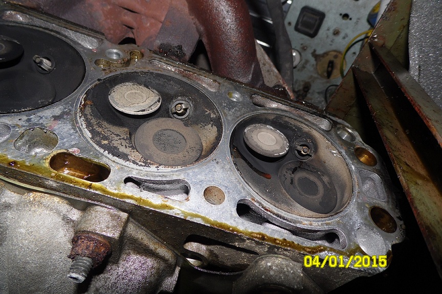

Zdjęcie pokrzywionych zaworów - dostały wszystkie 4 (te mniejsze), są to ssące czy wydechowe ?
Wydechowe
Ciekawe jakie naprężenia poszły na korbowód...

no widać że wie bo pyta się który zawór jest który , wyjdzie że dół też do roboty będzie grinser006.gif

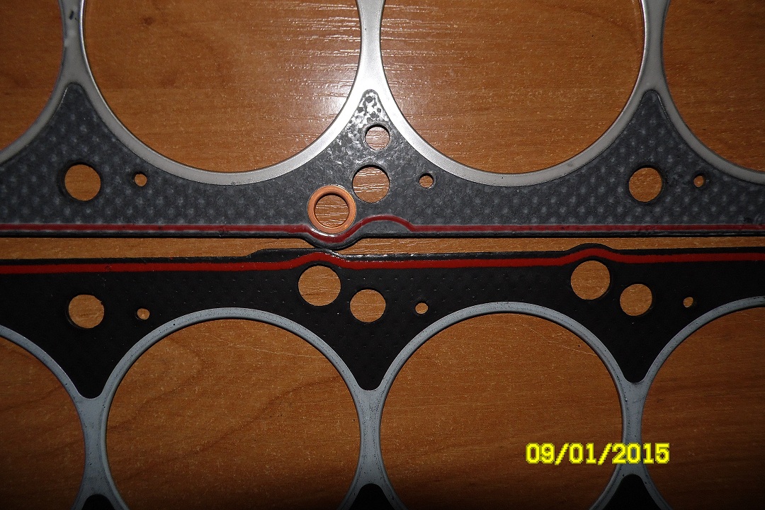

Góra silnika zakupiona, głowica splanowana + nowe szpilki, teraz uszczelka. Mam dwie jedną Elringa, drugą Ajusa (ta jaśniejsza).
Wszyscy piszą, że Ajusa to zło, jednak patrząc na foto widać, że pierścienie metalowe są szersze czyli rozumując powinna być lepsza od Elringa - trudniej ją wydmuchać. Badając w rękach też Ajusa wydaje się być pewniejsza, czy znawcy tematy mogą coś podpowiedzieć, którą zakładać.
Zaloz elringa. Jako ze ajusa robi dobre uszczelniacze zaworowe oraz zimery to uszczelki bym nie zalozyl pod glowice od nich. Widzialem juz sporo uszkodzen na ajusie.
Z tych dwóch tylko Elring,radzę jako sprzedawca części motoryzacyjnych. smile.gif
przy dokręcaniu głowicy i tak te pierścienie metalowe o średnicy tłoka zostaną sprasowane, zakładaj Erling-a tak jak Ci piszą wink.gif
> To co wyżej tyczy się benzyn czy diesli
Do benzyny jeszcze ale do diesla ajusa sie nie nadaje. A roznica cenowa miedzy elringiem a ajusa do tego opla jest niewielka
Czyli jest firma, która produkuje uszczelki, które się nie nadają do użytku?
