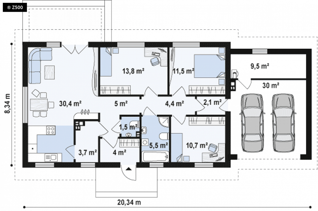

Masz jakiś obrazek? Jak obskoczyć tak krótkimi odcinkami, nie przecinając kanałów?
Co tu można poprawić/skrócić/zaoszczędzić?
To, że da się użyć mniejszej ilości przewodów wentylacyjnych to nie znaczy, że w każdym przypadku. Moje założenia są dla domu parterowego z nieużytkowym  poddadzem. Skrzynki rozdzielcze dałbym w bardziej centralnych punktach. Przy poddaszu nieużytkowym rozmieszczając instalację na stropie pod wełną spokojnie dopuściłbym przecinanie sie kanałów i puszczenie ich najkrótszą trasą. U Ciebie bardzo mocno skróciłoby to np długość tych 4 przewodów dochodzących do anemostatów nawiewnych w górnej cześci rysunku.
Dokładnie taki projekt masz przed oczami.
Nie w pomieszczeniu technicznym? Na korytarzu? Czy może na nieogrzewanym poddaszu?
Pod wełną, czyli gdzie? W miejscu przecięcia rury termoflex zajmują co najmniej 20cm... I robić mostek cieplny do nieogrzewanego poddasza?

W projekcie mi napisali:
"Kanały R-VENTflex 63 należy prowadzić w warstwie izolacji nad stropem. Wysokość izolacji ponad rurą min. 200mm. "
Jak dla mnie ten projekt ma sens. Pewnie co nieco da się urwać niewiele tracąc na sprawności układu i nie robiąc mostków. Ale nie za wiele. Termoflex napawa mnie samymi obawami. O izolacyjność (jak nie zostaną dodatkowo zaizolowane), o syf który się tam zbierze i którego nie da się wyczyścić, bo tylko uszkodzi te rury. Niby tanie, ale trzeba gęsto często łączyć (czy są może w większych kawałkach, niż po 10m?).

Pozwolę sobie podpiąć się pod temat. Jestem na etapie poszukiwania projektu o podobnych parametrach. Na chwilę obecną najbardziej pasuje mi Z241_GP2.
Takie coś:
I mam w związku z nim pytanie. Czy umieszczanie kotła w osobnym pomieszczeniu jest wymuszane jakimiś przepisami czy można go zamontować w pomieszczeniu przy kuchni? Taka zmiana z mojego punktu widzenia ma dwie zalety: jeden komin razem z kominkiem plus nie muszę ciągnąć rur gazowych przez całą chałupę do garażu.
Zastanawiam się nad realizacją tego projektu w technologii szkieletowej, na płycie (woda dość wysoko), reku, podłogówka, kominek z dgp.

A ja przewrotnie spytam tak. Nie lepiej zrezygnować z kominka, kotła gazowego, kominów wentylacyjnych i dymnych i zamontować pompę ciepła?
Koszt inwestycyjny będzie podobny a rachunki za ogrzewanie blisko połowę niższe.
