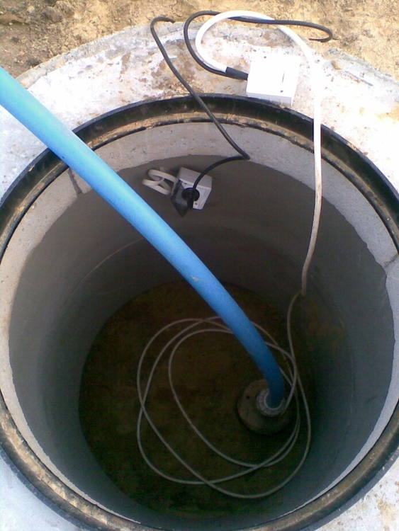

2. Studnia - mam wyznaczoną na mapce przez architekta ale czy musi być dokładnie w tym miejscu (zakładając że zachowujemy odległości od szamba itp)? Co się dzieje jeśli ekipa się nie dowierca do wody? Macie kogoś z okolic Raszyna?
3. Zakładamy że jest już studnia - jest tam jakaś pompa żeby ciągnąć wode, da się to w miarę łatwo demontować żeby nikt z działki nie zakosił?
4. Ile teraz bierze kierownik budowy (ogarnięty)? Ma ktoś jakiegoś z okolic Raszyna?
To będzie pompa na wierzchu, czy w studni?
Ja miałem głęboko w studni i nie zabezpieczałem - sama pompa bez hydroforu. Ręcznie trzeba było włączać, by nalać wody.
Ale powinni Ci zrobić jakąś obudowę studni i to można by jakoś zamykać ... ale na złodzieja nie ma prostych sposobów.
Mi budowę 3 razy okradali. ;]
można tani odbiornik 230V i pilot dodać - będzie na pilota ;], u mnie się sprawdzało.
U mnie był prosty włącznik i kran na rurze wychodzącej z obudowy studni :)
Tylko, że jak polewasz wylewkę na piętrze to nie jest to najwygodniejsze rozwiązanie :)
Edytowane przez sherif
