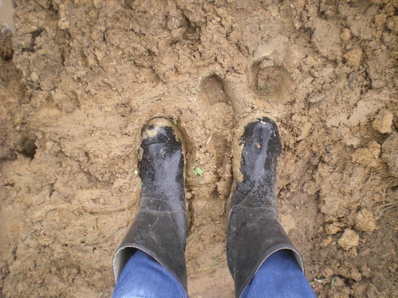

nie wiem, nie znam się czy sucha czy mokra. Wyglądała mniej więcej tak:
Jak nie pada - to sucha, jak pada - to mokra. Zupełnie jak u mnie było. :skromny:
Moja ciemniejsza chyba. Jak sucha to twarda jak kamien. Można garnki lepić;)
Edytowane przez Orochimaru
Usunąłem nieregulaminowy cytat.
Jest jeszcze taka ciemnobrązowa, która po wykopaniu jest sypka jak piasek. Ona sie nie klei jak ta żółta

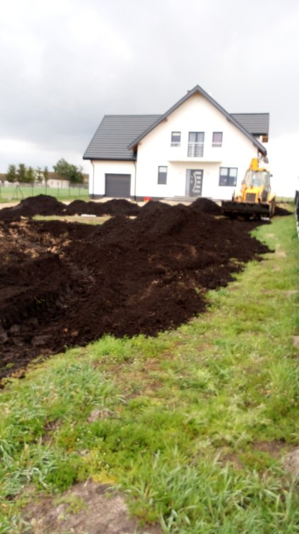

Ja miałem piasek/żwirek, chciałem posiać trawkę, więc trzeba było sypnąć trochę czarnoziemu. Myślę-10-15 ton i starczy. Poszło 130t i tylko cienki dywanik się zrobił....:hehe:
Coś w stylu zasypki fundamentów u mnie ;]
Piękny piasek z kopania wybrany, myślę, trochę się zaoszczędzi.
Poszło dodatkowo 200 t;l
