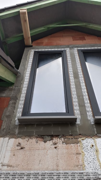

Jeżeli masz wentylację mechaniczną to okna muszą być bez nawiewników.
Ważne żeby okna miały dodatkową środkową uszczelkę. Ten profil chyba ma.
W montaż warstwowy też warto zainwestować + oczywiście ciepłe parapety.
Przed montażem wnęki okienne powinny zostać wytynkowane.
Prawidłowo zamontowane okno mniej więcej wygląda tak ;)

Niech to będzie 100zl nawet. Przez 25 lat zyskam 2500zl... czyli różnice między 2 a 3 szyby. A zysku jeszcze nie ma.
45 minut temu, bielaPL napisał:
Jednak znalazłem coś
Różnica rzędu 50-80zl na rok
https://m.budujemydom.pl/okna-i-drzwi/14186-jak-izolacyjnosc-okien-ma-sie-do-oszczednosc-energii
Pisałem, że oszczędności pozorne-marketing miesza ludziom, jedyny plus to wyciszenie, ale mniej wpuszczają światła więc spory minus. Generalnie w budowlance nie ma co gonić za nowościami (czyli to co się pojawiło w ostatnich latach 2-3-5), poza ceną niewiele one wnoszą do budowy. Oszczędzanie na znikomym współczynniku szyb, a przyjedzie ekipa zamontować te 3 szybowe okna, schrzanią montaż i cały misterny plan idzie się paść...tak samo z dociepleniem poddasza, wełna i jej lambda, czy piana czy inne cuda to jedno, a sposób ich montażu (upchanie wszędzie wełny, wypianowanie szczelne) to drugie. Kupisz najlepszą wełnę, a kiepska ekipa nie upcha w skosach i będzie ciepełko uciekało.
Ja mam średnio docieplony dom, a na warunki AKowe wręcz nędznie-12cm średni klasowo styropian, 10cm na podłoże, ławy 10cm styrodur, strop 5cm, 3 balkony docieplone 3cm styro i papą z wywijką, okna 2 szyby. Tak ocieplony dom o powierzchni 184mkw (mieszkalnej) z wieloma mostkami cieplnymi o których tu grzmią jakie to zło zużył na chwilę obecną (od odpalenia pieca na ekogroch pod koniec września) jakieś 1800-1850kg ekogroszku, przy cenie 650zł/tona, czyli grzanie 4.5 mies kosztuje mnie jakieś 1200zł, czyli 266zł miesięcznie za ciepło w domu i ciepłą wodę. Temp na dole to "krótki rękaw łącznie z dziećmi" czyli ok 21.5-22*, góra chłodniej z 2st. Dokładając grubsze styro, 3 szybowe okna itd sądzę, że zysk w linii czasu nie zostałby wypracowany nigdy w stosunku do poniesionych kosztów.
Ja mam słabo ocieplony dom. 12 cm styropianu na ścianach i 15-20 cm wełny na dachu. Okna 2-szybowe.
Aby utrzymać +15 na parterze i +10 na poddaszu wystarcza, że działają na parterze 3 grzejniki ustawione na 1/3 termostatu, w sumie 4 kW.
Więc już miałem brać dwuszybowe ale...
