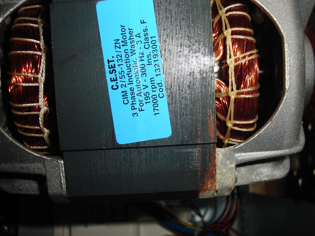

@@maras77 tu chyba chodzi o silnik sterowany inwerterem-silnik jest wtedy trójfazowy i nie posiada szczotek/komutatora czyli w zasadzie jest wieczny a w środku pralki nie ma pyłu węglowego :)
Jeśli już, to inwertorowy, a dokładniej to chyba chodzi o bldc. Na pewno jest bez porównania cichszy od komutatorowego.

Jeśli silnik nie jest zintegrowany z bębnem piorącym i napęd jest przekazywany paskiem to żadnych problemów nie ma, bo czemu miały by być :hmm:
I jeszcze jedno-jeśli ten silnik jest osobny to na moje oko nie jest żaden bldc-mówię o kilkuletnich już pralkach :skromny:

bldc też może być osobny. To po prostu silnik prądu stałego z elektroniczną komutacją.

Gdyż silnik ma w nazwie słowo COMMUTATOR
Nie wygląda mi to na bldc :hmm:
Ten nie jest.
Pisałem ogólnie, że skrót BLDC nie oznacza od razu silnika zintegrowanego z bębnem.
Aczkolwiek BLDC są drogie ze względu na magnesy neodymowe.
Chyba faktycznie masz racje :ok: Co dziwne szczotki nie sa fabrycznie czescia zamienna :hmm:
