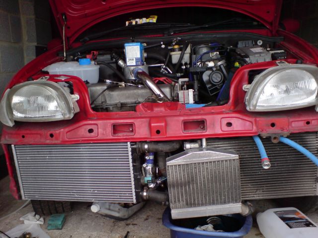

Wracając do tematu, przeczytałem kawałek internetu i znalazłem takie coś:
Angole upchali 1,1 + turbo + klimę, wiszą tam jeszcze węże od chłodnicy oliwy, aczkolwiek chyba bezsensu kłaść chłodnicę oliwy przed chłodnicą klimy.
Pytanie teraz takie czy jest opcja zmieścić taki zestaw pod jakiś seryjny zderzak?
(niby ten ze zdjęcia ma zderzak sportingowy założony, ale czy te chłodnice są to już nie do końca jest pewne)
Pod zderzakiem szumiego jest więcej miejsca, co do klimy to tak jak już pisałem - w 1.2 jest znacznie mniej miejsca przy ścianie grodziowej - kolektor dolotowy jest większy i jest bliżej ściany - może być delikatny problem...
Hm, martwi mnie to trochę, w takim razie pytanie, czy bliżej firewall'a jest kolektor ssący 1,2 8v czy 1,4 16v, pytam, gdyż 1,4 16v istnieje z klimą.
Chcesz z turbo? Kolektor ssacy z tjeta duzo pomoze, jest sporo mniejszy od zwyklego aluminiowo-plastikowego
1.2 8v zostaje zdecydowanie więcej miejsca, przy 1.4 16v miejsca zostaje dosłownie na "żyletki", istnieje jedno takie auto o którym wiem, ale żeby udało się upchnąć klimę szlifowany był blok i odginane przyłącza parownika w stronę samochodu - było za mało miejsca i wszystko na "styk", ale działało :)
