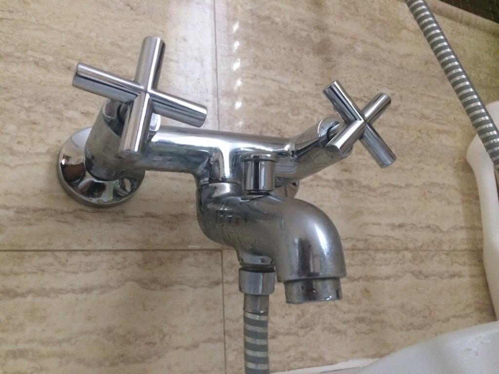

Mam problem z odpływem w łazience, zatkało się i mimo że wyczyściłem wszystkie elementy plastikowe, woda stoi. Niestety geniusze z TBS wbudowali w ścianę i kafelki - kolanko L dość wąskie i spirala nie jest w stanie wejść. Z tym to chyba pójdę do TBS - chyba że macie jakiś inny pomysł?
Druga rzecz - twarda woda. 3 lata temu zamontowałem nowe krany - jeden w łazience, drugi w kuchni. Ten w kuchni po prostu się rozpada - zaczęły się robić dziurki w wylewce i lało się po kuchni. Poxilina pomogła, ale wygląda to obleśnie więc muszę kupić nowy, w łazience zaś odpada farba płatami. Na dodatek, koszmar z perlatorami. Po tygodniu już zapchany i leci wrzątek bo zmniejsza się przepływ, a piec grzeje tak jak grzeje.
Są jakieś krany, które wystarczą na dłużej? Kupiłem jakiejś polskiej firmy...
Tak to wygląda:

Krany były co tydzień myte octem, jakość widać - pytam co kupić teraz, bo nie będę co 3 lata zmieniać kranów.

Nie, to nie z IKEA, a z Praktikera. Jeden taki kosztował 82 zł ZTCP. To ile mam dać za kran żeby się go nie imała twarda woda i nie obłaził z farby?

Krany te oraz jeszcze wylewka do wanny co tydzień myte szmatką z octem. I tak to właśnie wygląda po 3 latach.

Zgadza się - konstrukcja tych konkretnie wylewek jest taka, że woda spływa z powrotem po wylewce w stronę podstawy i tam ciągle stoi. No codziennie tam szmaty nie dajemy. Tak czy siak, pytanie jakie krany kupić żeby przy twardej wodzie tak się nie działo. Nie wiem - takie za tysiaka??

@@twinsen, jeśli woda w rurze schodzi chociaż trochę, to poczekaj aż się zrobi miejsce i wlej kreta na noc. Jak już trochę ruszy, to potem przegoń wrzątkiem z płynem do naczyń.
Środek, który podał kol. pavvvel jest dobry na grubszy kamień.
Do częstego używania dobry jest też Frosch (zielony płyn w atomizerze).

No włąśnie chciałem kretem, ale nie bardzo mam jak go zatrzymać w miejscu przez chwilę, bo jednak trochę to schodzi. Ale jak odpalę auto to jadę do Rossmana po odpowiednie środki :ok:

Kreta nie. Żona kiedyś domestos użyła to chrom się zepsuł...
Ale to w odpływ pójdzie, a potem do ściany. Kranu nie będę polewać przecież.
Jest taki Domestos w formie kwaśne żelu. Bez chloru. Ładnie pachnie, nie ścieka. Będzie idealny na Twoje baterie.
Pokrywa żelem. Czekasz 15 minut. Przecierasz i będą jak nowe. Nawet gruby kamień rozpuści.
Nie masz wystających perlatorów na końcach wylewek? Jeżeli je wykręciłeś, to woda się będzie cofać. Podobnie, jeżeli nie są dokręcone, wtedy cofa się między wylewką, a perlatorem.
Ale ze zdjęć to masz także przeciek na głowicy ceramicznej wewnątrz baterii (głowice można za kilkanaście złotych kupić i w pięć minut wymienić) oraz prawdopodobnie na oringach uszczelniających nasadę wylewki do korpusu baterii, ale to się wyjaśni po zmianie głowicy. Natomiast stan tych baterii mnie dziwi, moje ponaddwudziestoletnie tak nie zaszły, więc może i szajsowne powłoki teraz dają.
Szklanka wody, szklanka octu, pół szklanki płynu do mycia naczyń. Wlać do butelki po płynie do mycia szyb, wymieszać porządnie.
Spryskać, zostawić na 50-10 minut, przetrzeć, spłukać.
Wszelkie W5 czy Cillity się przy tym chowają :) Płyn do naczyń powoduje, że mikstura pozostaje na powierzchni i ocet ma szansę zadziałać.
