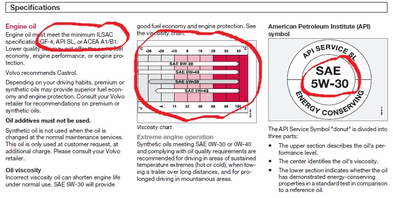

10 godzin temu, norm4n napisał:
Niech będzie na przykładzie mojego silnika - symbol B6324S5. W USA 5w30 ACEA A1/B1, Europa 0w30 ACEA A5/B5, reszta świata 0w30 ACEA A3/B3/B4
Na stronie Volvo jest inaczej
Widać, że ogólnie zalecane są oleje lekkobieżne klasy A5/B5 0w30. Pewnie 5w30 też się nada. Co do zmiany lekkobieżnego na inny, to ja bym nie eksperymentował. Sam silnik jest pewnie przystosowany do takiego oleju (wąskie kanały olejowe, ciasne pasowanie) i stosowanie olejów o słabszej pompowalności może nie być wskazane.

To jest instrukcja na Europę.
Instrukcja amerykańska już mówi co innego.

Ale przecież w oryginalnej instrukcji i na stronach volvo słowa nie ma o A3/B3 czy A3/B4 ... Znalazłeś takie informacje na prywatnej stronie jakiegoś gościa, czy te informacje są wiarygodnie to ja nie wiem ...
