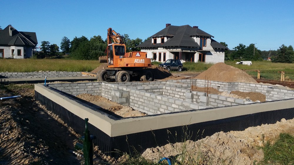

pomału robota nabiera rozpędu 20180606_181548.jpg.2d765484a26243dfe5f49341cee65167.jpg
już jak wyszli z ziemi to pójdzie szybko :)
nie izolujesz fundamentów od wewnątrz?
Edytowane przez Orochimaru
Usunąłem nieregulaminowy cytat.
Nie.
4 godziny temu, szyman napisał:
Nie.
Tak masz w projekcie?
w projekcie jest napisane że nie są konieczne :ok: ekipa też potwierdziła
Jeśli jest izolacja hydro od zewnątrz to i tak oscylowałbym za wewnętrzną. Wilgoć może zaciągać nawet od wewnętrznej strony, jak już zasypane to mówi się trudno, jak nie to warto obryzgać dysperbitem. Koszt znikomy, zabezpieczenie pewne.
Jakbym we wszystkim słuchał ekipy to...
Ekipa zawsze potwierdzi to co jest dla nich najlepsze a nie dla ciebie... Większośc z nich stosuje jeszcze zasady i myślenie z lat 80-90 gdzie nic nie trzeba było...
Niestety świat poszedł do przodu i pewne rzeczy stają się standardem to co kiedyś było full wypas...
są różne ekipy. :ok:
Powiem ci tak - obyś się nie zdziwił. :)
O swojej na poczatku budowy też miałem takie zdanie jak ty masz teraz...
Owszem byli dokładni, staranni, plac budowy zawsze wysprzątany ale właśnie w takich tematach jak u ciebie wychodziło, że pewne rzeczy będące dzis standardem są im obce... Były to zazwyczaj szczegóły ale...
Powiem Ci tak ..... szkoda Mi czasu na zawracanie sobie głowy takimi szczegółami mam ciekawsze rzeczy do robienia.  Powtarzam to jest zwykły dom ja nie buduję pałacu czy muzeum by stał 100lat. Ja wiem co będzie za 10-15lat. najbardziej mnie śmieszą tematy co będzie za 20 lat, za 20 lat mogę leżeć w szkatułce, trzeba żyć chwilą i korzystać z życia bo nie wiadomo co będzie jutro. A czy ja będe miał ocieplony fundament od środka a czy.......  nie jest ważne. :ok:
Ale chyba kolega nie pyta o ocieplenie. W sumie to nie wiadomo o jaka izolacje chodzi. Ja bym obstawial, ze jednak nie chodzi o ocieplenie.
chałupa budowana zgodnie z projektem a nawet ponad to co jest
Wątpię aby w projekcie nie było izolacji przeciwilgociowej fundamentów wewnątrz budynku - bo o tym tu rozmawiamy...
skończyła mi się banicja więc odpowiadam
chodzi o izolację przeciwwilgociową wewnątrz fundamentów
gruby błąd że nie jest zrobiona
Sprawdzilem jak to u nas zrobili. Dali jednak czarne od srodka takze.
no bo tak się daje
co z tego że izolacja jest po zewnętrznym obrysie fundamentów skoro wilgoć będzie ciągnąć od środka
no bo tak się daje
Nawet na wys. 80cm. nad poziomem gruntu bo tyle jest podwyższony budynek.
Zasypke robisz przecież  do pełna? Izolacje się robi do poziomu zero.
Jak robię 12 lat na koparce, to jeszcze się nie spotkałem żeby ktoś nie izolował przed zasypaniem. Tym bardziej, że masz mały fundament, wiec ile Ci tego dysperbitu trzeba? 2 wiadra? Żadna oszczędność, a spokój, przynajmniej psychiczny, że się zrobiło jak należy
Nawet, poczytaj o podciąganiu kapilarnym.
Jeżeli nie zabezpieczysz betonu przed wilgocią to będzie on ją wpijał - nawet od wewnątrz.
Tak bardzo chwalisz swoją ekipę ale z tego co widzę po zdjęciach raczej nie wiedzą co robią
poczytaj sobie o izolacji fundamentów, będziesz znał choć teorię
mam nadzieję że masz również izolację poziomą na ławach zrobioną....czy też ekipa stwierdziła że nie trzeba ?
