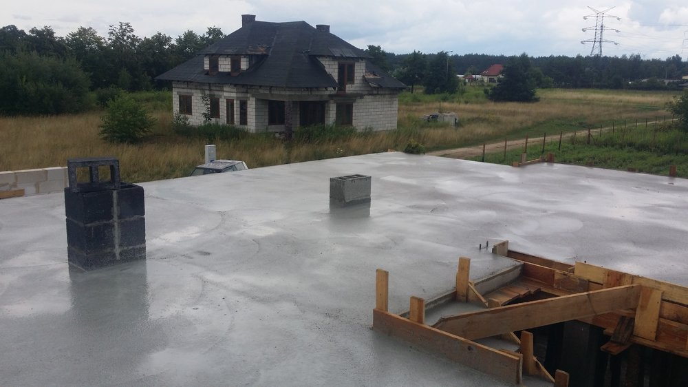

Można powiedzieć że byłem dziś w sypialni choć nie przypominało to jeszcze miejsca do spania. Strop wylany, panowie idealnie ustrzelili pogodę bo nie musiałem jechać i lać wody :phi:
A czemu nie ma drutów wypuszczonych do słupów ściany kolankowej ?
No chyba, że dach będzie na stropie albo budynek 2 piętrowy ?
A uj go wie nie ja buduję. Lecą wg projektu

na marginesie przejrzałem projekt nie widzę by wystawały tam pręty zbrojeniowe ale ja tam się nie znam na budowlance aż tak by zrozumieć te wszystkie szkice/rysunki budowlane :bzik: Więc ufam ekipie że wiedzą co robią
Dnia 17.07.2018 o 18:35, szyman napisał:
Nie twierdzę że tak nie będzie :phi:
Chyba nie wiedzą, ścianka kolankowa musi mieć słupy, które przenoszą obciążenia od dachu. A słupy muszą mieć zbrojenie powiązane ze zbrojeniem płyty aby to wszystko trzymało się kupy.
Zależy od konstrukcji dachu, ale w najprostszych ważny jest wieniec i słupy :ok:

Ja mówię dokładnie o tym projekcie - tutaj ścianka na gotowo ma mieć 109 cm.
